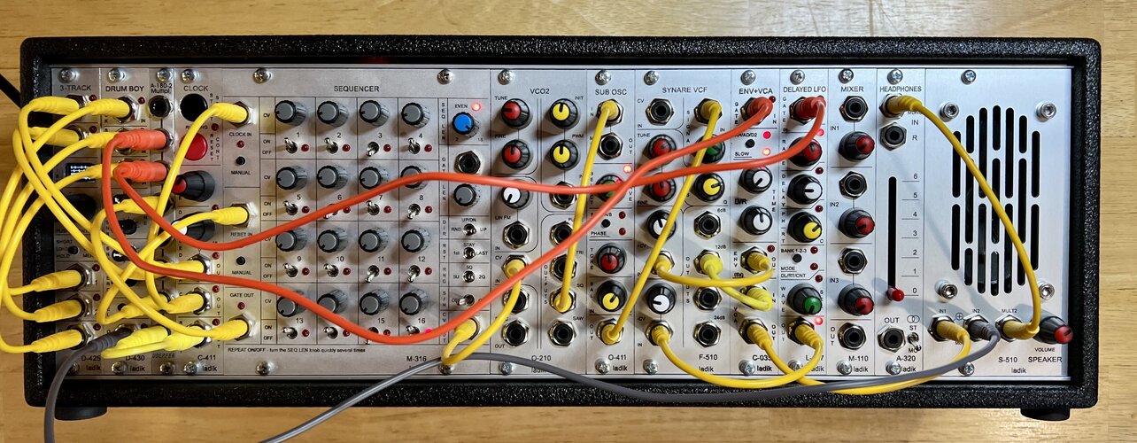

Bei mir ist es jetzt das hier geworden. Ich nenne es: "Das kleine Ladik". Ich bin sehr glücklich mit der Entscheidung. Nahezu alle Module übertreffen meine Erwartungen. Der Lautsprecher klingt bei Küchen-Lautstärke durchaus gut, die beiden Sequencer sind extrem gut durchdacht, das Synare-Filter klingt genial (alter Roland-Sound), ENV+VCA und vor allem der Delayed LFO sind genial!
Der Drum Boy ist sowieso cool, den kannte ich vorher schon. Ich bin sehr froh, mich letztendlich für ein reines Ladik-System (plus Doepfer Case und Multiple) entschieden zu haben. Klangbeispiele werden folgen.

Schönes kleines System und gut durchdachte Auswahl. Das würde mir auch gefallen.
Ich kann mir einfach nicht helfen, aber so ein System, egal ob klein oder groß, von einem Hersteller, sieht einfach wertiger aus. Finde ich zumindest.
M.i.a.u.: JohnLRice und Horn
Vielen Dank! Ich werde allerdings wohl M-110 und A-320 noch durch C-212 (zusätzlicher ADSR für das Filter) und A-312 (Headphone-Amp mit Mixing-Funktion für 2 Stereo- oder Mono-Quellen) ersetzen. Die Module M-110 und A-320 bekommen dann neue Aufgaben anderswo im System.
