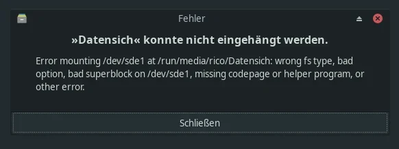

Ich benutze seit Jahren Manjaro für fast alles am PC. Doch habe ich noch Win 7 im Dualboot dabei was ich selten brauche.
Mir geht es hier nicht ums System Backup sondern einfach nur um Dateien, Bilder, Audio u.s.w.
Bisher habe ich sämtliche Daten auf USB Platten (NTFS) gesichert, also einfach kopiert.
Nun gab es Probleme beim einhängen unter Linux:
Windows "repariert" das und ich kann aber nix mehr darauf kopieren oder verschieben (lesen geht).
Im Linux funktioniert es nun wieder aber nur mit "senden an".
