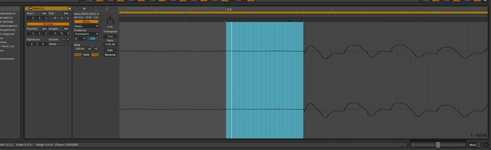

ich versuche gerade die Latenz meiner Geräte genau zu erfassen. Dazu nehme ich einen einfachen 4/4 Takt den ich per Sequencer an Gerät XY schicke - das resultierende Audio nehme ich auf und schaue genau nach wiviele Millisekunden die Transienten vom Grid abweichen.
Ich verwende derzeit Ableton* Live
Ich erkenne am Beispiel das es ca 9ms offset gibt. Aber sind das jetzt 9,1 oder 9,9 ms?
Leider zeigt Live das Ergebnis nicht genauer an.
Gibt es eine DAW die das genauer anzeigt?

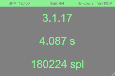

Achso, du meinst per MIDI antriggern, das ist was anderes. Man kann die Zeitanzeige glaube ich auf Samples umstellen. Im Gerät sollte man dann etwas mit scharfem Attack nehmen, als Snaredrum oder BD mit Klack am Anfang.
Dazu hatte ich glaube ich auch schonmal ein Video zu Reaper gesehen, für die MIDI Latenzkompensation.
Ich dachte gerade man könnte das eventuell über die Track Delays (können in Millisekunden bis zwei Stellen hinter dem Komma oder Samples eingestellt werden) lösen. Track Delay anpassen und Resampeln bis die Transienten übereinander liegen? Notieren wie oft man um welchen Wert verschoben hat.
