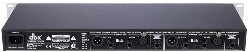

Hallo, ich habe einen DBX 166XS Kompressor. Überwiegend soll er fürs Sidechaining dienen, aber auch für überwiegend kreativere Kompression von Bassdrum und Bassläufen o.ä.
Ich habe den Kompressor in die Patchbay verbaut. Ich komme kaum mehr an die rückseitigen Kabel, daher wäre eine fachliche Lösung sinnvoll ohne viel Experimente (denn die habe ich auch schon, wie gleich beschrieben, hinter mir).
Das Problem: Die Signale Brummen. Dies verändert natürlich die Signale und so will ich keine Aufnahmen machen. Das Gerät hat zwar ein Gate und so kann man das Brummen beim Sidechaining weg-gaten. Aber bei Audiosignalen wäre das Brummen ja nur weg, solange kein Signal den Treshold überschreitet. D.h. das Brummen wäre ja dann immer noch da, sobald sich das Gate öffnet.
Zu diesem Thema stehen einige Hinweise in der Anleitung und diese habe ich auch getestet. Eben habe ich noch einen weiteren Hinweis gefunden zu den Inputs. ich kopiere das hier mal rein und sage kurz dazu was. Übrigens, die Inputs und Outputs sind mit symmetrischen Kabeln belegt und gehen dann in eine symmetrische ausgelegte Patchbay und von da ins Interface (ebenfalls symmetrisch). laut Spezifikationen ist der Kompressor auch symmetrisch, obwohl da auch was von unsymmetrisch steht...das verstehe ich schon mal nicht :sad:

Ich habe die Klinkenverbindungen genommen, da ich davon ausging, dass die ebenfalls symmetrisch sind. So ganz verständlich finde ich das in der Anleitung nicht . Das kenne ich sonst anders. An anderer Stelle steht auch:
Die Klinkenbuchse akzeptiert einen standard 6,35 mm TRS-Klinkenstecker mit symmetrischen Quellensignalen oder einen 6,35 mm TS-Klinken- stecker (Spitze/Schirm) mit unsymmetrischen Quellensignalen...
...Das deutet ja eher darauf hin, dass auch die Klinken I/Os symmetrisch sind, oder?

Das Brummen lag an Thomann-Patch-Kabeln, mit der ich das gerät mit der Patchbay verbunden hatte. Obwohl die Kabel im Kabeltest als korrekt angezeigt wurden, verursachen sie schnell Störgeräusche. Das liegt daran, dass die Stecker leicht schräg sitzen. Weil im kabeltest alles funktionierte hatte ich das nicht bemerkt. Aber den Rezensionen nach hatten wohl mehrere Leute dieses Problem und waren auf ewiger Fehlerquell-Suche - vor allem bei Verwendung von Patchbays.
Nun brummt nix mehr. Masse musste ich auch nicht trennen und erden musste ich auch nix.

UPS, hab grad gesehen, dass an der SC Buchse Tip = In und Ring = Out steht. Sorry, wenn ich da Verwirrung gestiftet habe.
