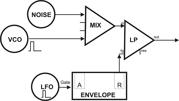

Eine Synth - was'n das, Du meinst Klang oder "Sound"? Da sind erst mal 2 Tongeneratoren vonn denen mindestens einer einen sehr schmalen Puls als Signal rausgibt. Den hohl klingenden Sound könnte man z.B. auch durch eine HardSync verstärken. Die VCO Signale werden mit einem Rauschen gemischt und mit einem LP bearbeitet. Ein Envelope mit kurzem Attack und ebenso kurzem Decay für die Filter macht den Sound perfekt. Einen VCA braucht man nicht, das schafft ein 24dB Filter. Im Beispiel ist dann noch ein erheblicher Anteil eines Effektgerätes zu hören (Delay)
An den Feinheiten kann man noch rumbasteln, Tempo, mehr Rauschen usw. im Prinzip dürfte es aber das hier sein. (sorry, wenn ich das auf die Schnelle mit dem PC aufnehme, ist die Klangqualität "bescheiden"
