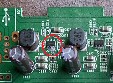

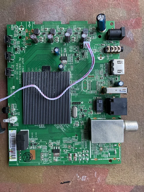

Gerade eben hat sich mein DVB-T Receiver verabschiedet. Hat immer wieder durchgebootet, und dann kam dieser „elektrische Schmorgeruch“ dazu.
Stecker raus und aufgeschraubt und so sieht es aus.
Ich hab einen der Elkos im Verdacht, oder seht ihr hier noch was, was diesen Geruch verursachen könnte?
Und wie ist eure Prognose hinsichtlich Reparatur? Dürfte ein Austausch der Elkos das Ding wohl wiederbeleben?
Einen Schaltplan hab ich nicht, Lötstation und Multimeter hab ich, aber nur bedingt Bock, mehr als eine Stunde rumzubasteln. Von echter Ahnung mal ganz zu schweigen (wie ihr an den Fragen schon gemerkt habt).

Elkos stinken nach meiner Erfahrung nicht. Dürfte vermutlich ein aktives Bauteil, wahrscheinlich IC sein. Vielleicht ein Spannungsregler?
Vielleicht hat es den/die Chips unter dem großen passiven Kühler gegrillt. Da es scheinbar noch Bootversuche gibt, ist möglicherweise die per Hardware implementierte Ablauflogik beschädigt und die äußere Stromversorgung scheint dagegen noch intakt zu sein. Speicher und CPU halten nicht ewig, vor allem dann nicht, wenn die regelmäßigem thermischen Stress ausgesetzt sind.
Für mich viel zu winzig zum Löten, also dann ab zum Wertstoffhof....
Nur Mut!! Falls Du das Teil irgendwo her bekommst, würde ich es auf jeden Fall mal probieren. SMD-Löten ist mit einer ordentlichen Lupe auch kein Hexenwerk. Falls es doch nicht klappen sollte, kannst Du es ja immer noch wegwerfen.

Dann versuch doch mal Service-Unterlagen + Ersatzteile für deinen Receiver zu bekommen . ( Hersteller + Typ bekannt ?? )

Ist übrigens ein Technisat, also stünden da die Chance gar nicht so schlecht, Service-Unterlagen zu bekommen.
Aber das ist gar nicht der Punkt. Ich bin nicht in der Lage, ein winziges SMD-Bauteil auszutauschen, und ich wäre schon dreimal nicht in der Lage, eine weitere Fehlersuche (ob mit Service-Unterlagen oder nicht) durchzuführen, wenn das Ding nach dem Bauteilaustausch immer noch nicht funzt, durchzuführen.
Aber ich würde es grundsätzlich versuchen, durch den Austausch eines Cent-Artikels, das ganze Ding vor der Mülltonne zu retten. Wenn es denn meine Fähigkeiten zuließen. Nicht mehr und nicht weniger.
