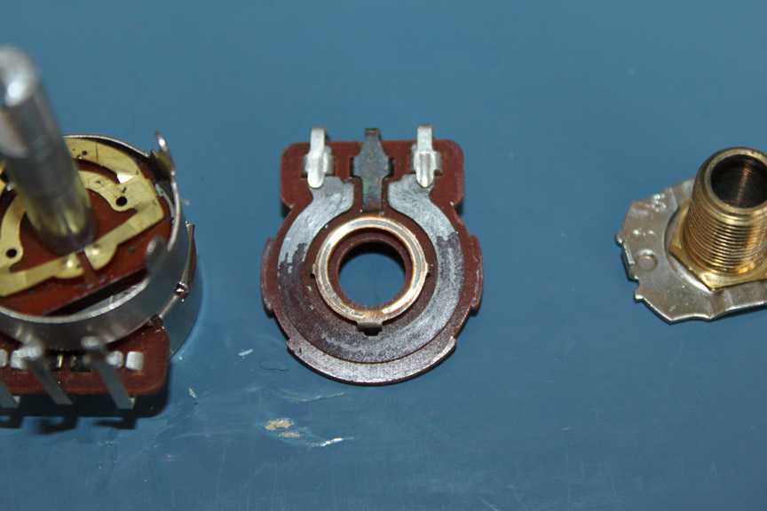

Gut dass wir gefragt haben... :roll: : Dexoit ist für Schaltkontakte und nicht für Potis. Deoxit tötet Potis innert kürzester Zeit. Häßliches Beispiel:
Das ist ein Spezial-Poti aus einem Moog Parametric-EQ, das nur ein bisschen geknistert hat. Der Verkäufer meinte es gut und sprühte vor dem Versand Deoxit rein. Nach drei Wochen in der Post und beim Zoll war die Widerstandsbahn so aufgelöst, dass vermutlich die ersten zwei drei Drehbewegungen das Poti zerstört haben...
Für Potis nimmt man "Caig Faderlube". Für die genaue Anwendung suche bitte nach diesem Begriff hier im Forum. Das wurde schon von mehreren Leuten im Detail erläutert.
