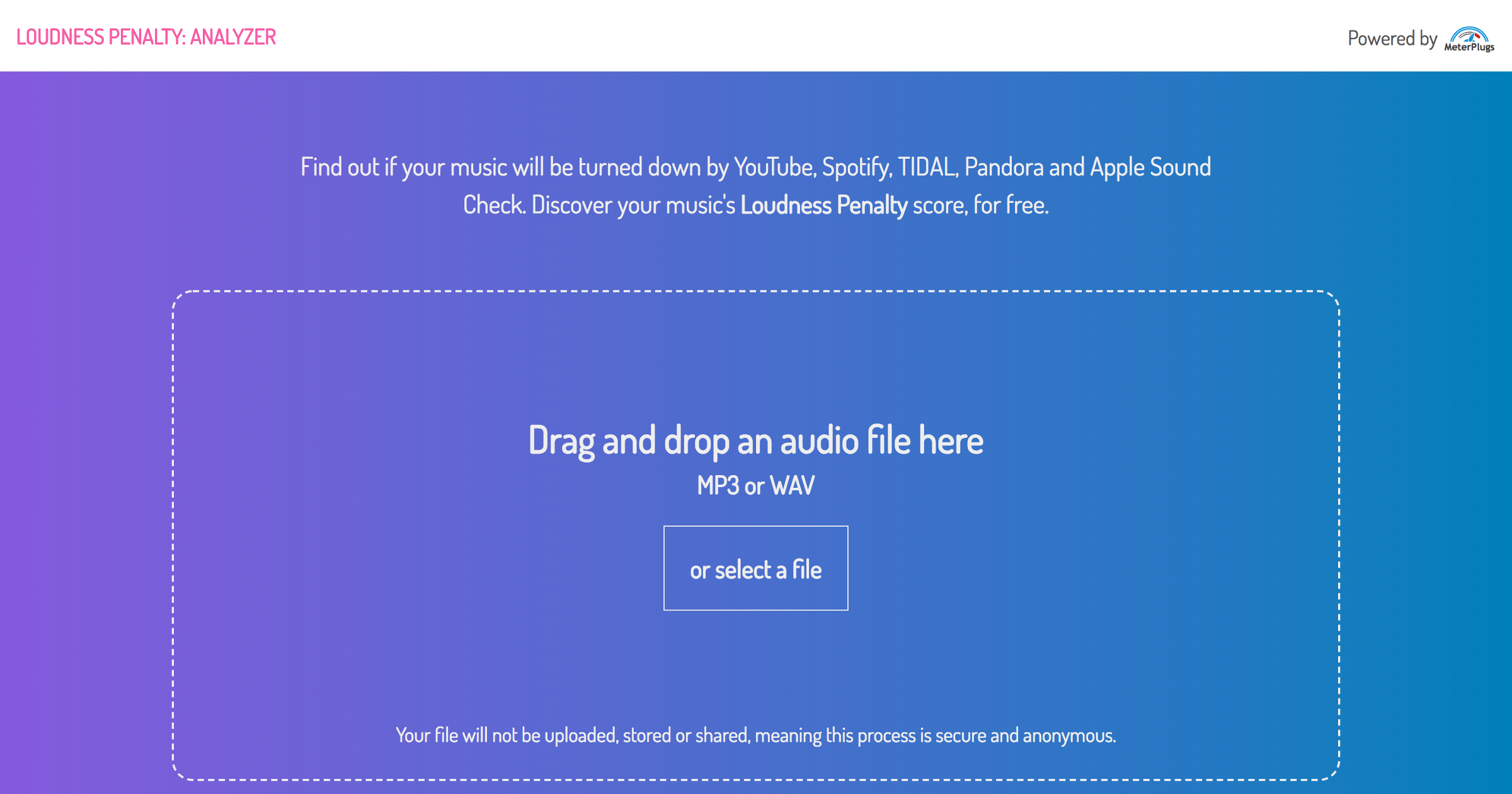

Mit diesem online-Service kann man kostenlos seine Musik testen lassen, was bei den verschiedenen Streaming-Anbietern passieren würde:

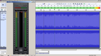

Ist die Musik wirklich weniger dynamisch?
Es geht nicht nur um die Gesamtdynamik eines Stückes über die ganze Länge, sondern der Dynamik auch im kleinen.
Gerade da wirkt sich die Dynamik im Klang am deutlichsten aus.
Es geht um die Snare, die einen schönen Anschlag hat und sanft ausklingt oder der Snare die voll komprimiert wie ein kurzes Rauschen klingt.
Es geht um die Loop, bei der jedes Signal gleich laut ist oder die Dynamik an sich eine neue Dimension der Rythmik schafft.
