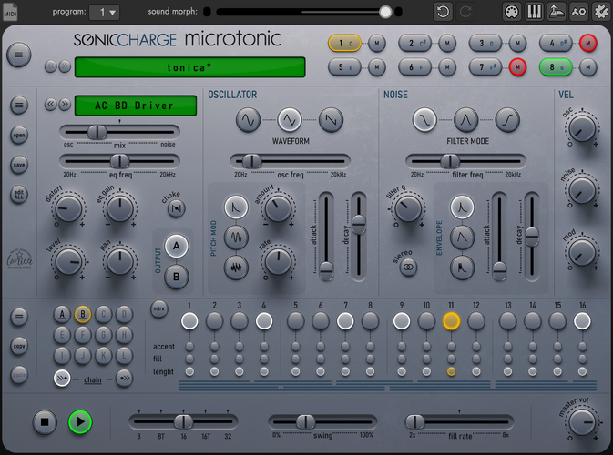

Microtonic wäre auch ein Klassiker. Hat zwar einen Sequenzer, aber da geht schon viel. Und es ist ein anderer Ansatz als gewöhnlich. Ich mag auch diese Drumplugins, die bei Logic, Live oder Maschine dabei sind.

+1 für microtonic
M.i.a.u.: subsoniq und Palindrom
Ich kann auch ganz klar den Microtonic empfehlen. Trotz vermeintlich relativ wenigen Syntheseparameter ist er äußerst vielfältig und druckvoll.
Sehr brauchbar für modern und vintage.

Microtonic!
(wäre mein Traum als Hardware zu haben)
...und unbedingt vernünftige Skins auswählen :cool:
Ansonsten, wenn Du Logic benutzt, ist die Ultrabeat (trotz ihres etwas seltsames Aussehens) im Bezug auf Sounddesign absolut geil!

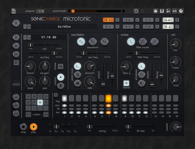

Falls dir das UI vom Microtonic nicht gefällt und du den Sequencer nicht unbedingt brauchst, dann gäbe es das hier:
m4l Just The Tonic
Das Freeware Device finde ich mordspraktisch, wenn man mal nur die Soundengine vom Microtonic z.B. in einem Drumrack nutzen möchte. Pro Device wird einmal eine Instanz von Microtonic im Hintergrund ohne UI geladen.
Dazu kann man noch die Soundpresets mit dem (ausblendbaren) Browser verwalten. Wichtig ist nur, daß man die aktuellste Version 3.3.1 vom Microtonic installiert hat und es funktioniert nur mit der VST2 Version und die muß im Standard-VST-Ordner vom System installiert sein.
Just the Tonic version 1.14 by Oktagon on maxforlive.com

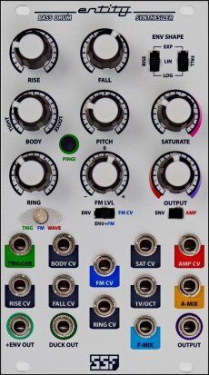

ps: Ich meine es gibt ein euromodul von SSF was das abbildet - hab aber den namen vergessen!?

Abgesehen vom sound, wäre das wichtig für mich, sonst würde ich lieber zu so etwas greifen:
Komischweise kann dieses modul genauso viel wie die synth-engine kick in Battalion / Ok, die software hat 20x verschiedene davon.
