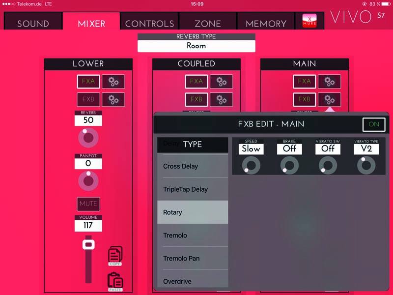

Gerade entdeckt. Für iPad Nutzer:
https://itunes.apple.com/us/app/dexibell-vivo-editor/id1102827853?mt=8
Zonen, Layers, Splits:
Effektsektion:
Controller-Zuweisungen:
Rompler-Himmel, Wolke die siebte!
