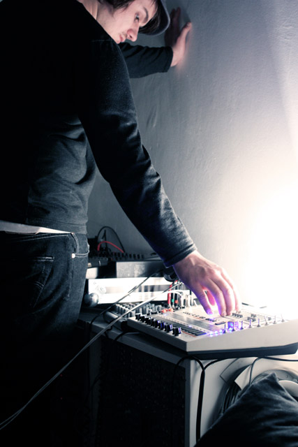

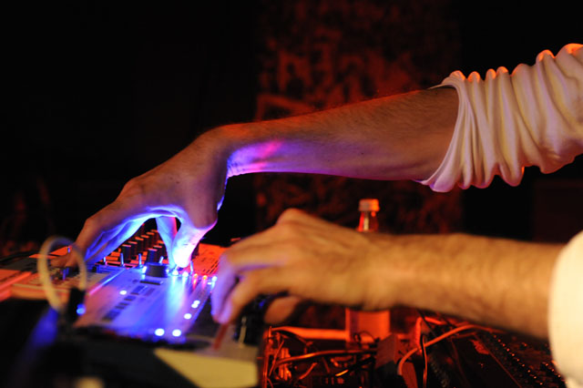

Ich hab eine Diabolical TR-707; die Fotografen stehen total auf die blauen LEDs
(das ist Darpanet)
Die Schalter links oben ändern sehr brutal (ich hab noch nicht genau geblickt, was er da macht). Benutze ich fast nie. Die Patchpunkte hingegen machen durch OR-Kombinationen auf dem Datenbus klasse Bitreduction-Sachen.
Die Schalter rechts schalten zwischen normalem Pitch und dem variablen Pitch um. Die variable Range wird leider von einem linearen poti gesteuert, sodass der interessante Bereich auf den maximalen 10% ist, und der Rest unidentifizierbares Gerausche ist. Da muss ich mal andere Potis einbauen. Die variable Pitch-Sachen klingen aber fantastisch! Da wird jede Oberheim DMX grün vor Neid.
