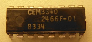

Gibt auch analoge ICs...
http://de.wikipedia.org/wiki/Operationsverst%C3%A4rker
http://en.wikipedia.org/wiki/Curtis_CEM

nein ist es nicht, digitale technik im analog synth bedeutet wenn eine software z.b. ermöglicht einen analogen synth zu steuern oder abzuspeichern. ic`s sind integrierte schaltungen, z.b. ist ein ne5532 ein ic aber nicht digital im gegensatz zum einsatz eines pic
alle ic`s sind analog, der unterschied ist nur ob sie eine integrierte schaltung beherbergen oder eine software ausführen.
Es gibt auch festverdrahtete Schaltungen die an ihren I/Os nur zwei Zustaende (an/aus) kennen und somit digital sind.
