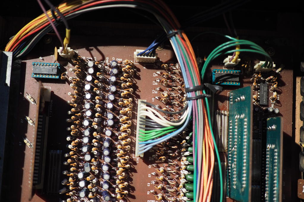

sehr service freundlich! ;-) IC-1 bis 3 also alle TOG´s sind bei meinem model gesockelt! :phat: :phat: :phat:

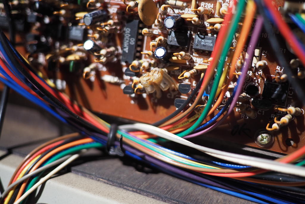

auf dem board KLM 214B, welches sich im deckel befindet, machen C3 und C4 keinen so guten eindruck...die ummantellung sieht angeschmolzen aus. (obwohl darunter nur in einiger entfernung divider/keyer modul 5 und 8 sitzen.) C3 und C4 sind allerdings auch die einzigen bauteile ihrer art (kondensatoren(?) mit durchsichtiger ummantellung), die ich in dem gerät ausmachen kann.
und einige der widerstände (?) die wohl für die env und VCA´s zuständig sind berühren sich an ihren wohl scheinbar ummantelten enden.

Sieht mehr nach Haaren vom Wollpulli aus.
Das sind Styroflex Kondensatoren. Die laufen eigentlich nicht aus. Da ist vielleicht mal jemand mit dem Lötkolben drangekommen. Die Kondensatoren gehören zum Clockgenerator der Chorus-Schaltung..
Das macht nix, die sind lackiert. So sehen all diese Widerstandswälder auf den Orgelteiler Keyboard-Platinen aus - bei allen Geräten.

Oder Kleber, um das ganze Konstrukt zu stabilisieren?

verstehe ich es richtig, das jedes board KLM-182A vier bestimmte töne aus seinem dazugehörigen TOG bekommt (3x4=12 = 1 oktave) und diese 4 töne dann weiter auf die 4 bzw 5 oktaven runterteilt?
dann müsste man den defekt "A#" doch schon mal auf 3 mögliche boards reduzieren können welche A# aus den TOG´s bekommen bzw auf 2, da ja nur die ensemble sektion betroffen ist.
frage: sind die beiden ensemble divider/keyer reihen die hinteren beiden?
wobei ich wenn ich´s richtig verstanden habe, noch nicht zusammen bekomme warum am ausgang der keyer/divider unterschiedliche, tasten bezogene töne rauskommen können?! ...erklärts mir jemand?

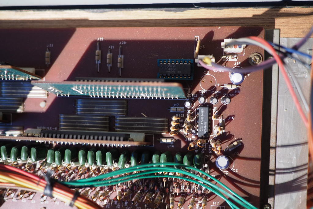

des weiteren muß ich sagen das die beiden KLM-182A boards hinten links (module-4 und module-7) komisch aussehen. als hätte da mal jemand was abgeschliffen oder eingewachst (rein optische beurteilung). auch die lötstellen machen keinen so guten eindruck...kann mir hier gut ne kalte stelle vorstellen.

Diese Sub-Platinen sehen stark korrodiert aus, so als wäre da in der Nähe ein Akku oder Elko ausgelaufen. Je nach Zugänglichkeit kannst Du die Verbindungen durchmessen oder auch einfach alle Lötstellen nachlöten. Mit jeweils ein wenig frischem Lötzinn Flussmittel dazugeben.
Mag helfen und ist etwas Brute Force, aber genau dieses Vorgehen hat mir meinen Bit99 wieder belebt.
