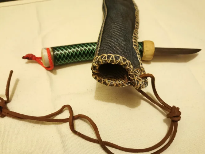

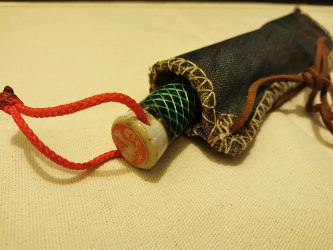

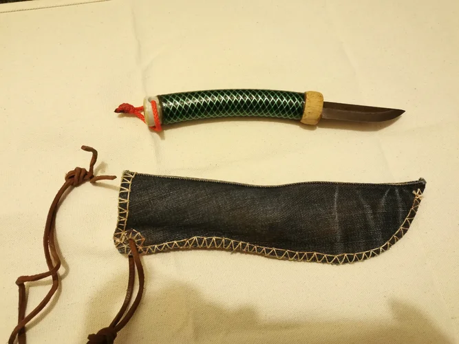

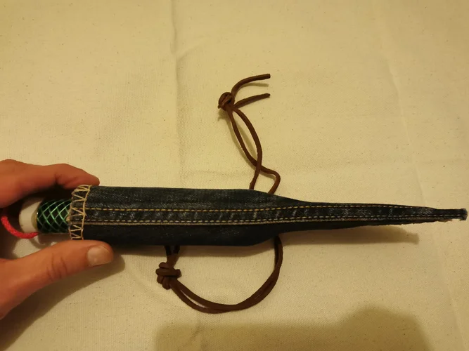

Als erstes ist mir jetzt eingefallen, das ich für ein extrem nerdiges Hobby mal dieses Messer mit Scheide hier gebaut habe.
Die Scheide ist aus 4-5 Lagen Jeans mit Leim zusammengeklebt worden. Das Messer hab ich dazu mit Frischhaltfolie umwickelt und dann munter drauf los gelegt.
Das Ergebnis ist eine extrem hart und formstabiele Scheide:
IMG_20200729_194641.webpIMG_20200729_194652.webpIMG_20200729_194735.webpIMG_20200729_195032.webp
Etwas ählniches Prinzip wäre dann noch Pappmaschee, also Papier und Kleister. Das wäre doch auch recht einfach umzusetzten und man könnte noch mit Farben arbeiten.
Hat schon mal wer was ähnliches gemacht? Andere Ideen oder Einwände? Sollte ich schonmal ein Patent anmelden?
Pappmasche ist ja eigentlich bekannt, das mit dem Jeansstoff ist für Cover auch nicht schlecht aber da kommt es auch auf den passenden Leim (Kleber) an wenn es auch dauerhaft formstabil sein soll. Da könnte man eventuell noch mit Kunstharz nachhelfen. Oder gleich mit Glasfasergewebe und Kunstharz machen, allerdings müssten dazu dann erst passende Formen erstellt werden, gleiches gilt beim tiefziehen mit Kunststoffen. Es gibt noch viele andere Möglichkeiten ...
Habe vor etlichen Jahren auf diese Art und Weise viel Deko für Partys gebaut
Also es ist einfacher Holzleim und ein wenig wasser, damit der Leim auch in alle Poren eindringt. Die Scheide ist jetzt nach 5 Jahren immernoch richtig fest.
Es muss ja auch kein Jeans sein, das passte halt in dem Moment ganz gut und 5 Lagen ist schon auch mächtig dick. Man kann sich je dunklen Bauwoll- oder Leinenstoff besorgen.

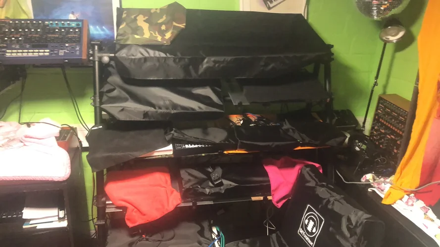

Da kann man auf eBay Kleinanzeigen einfach mal gucken wer in der Nähe so Baby Sachen oder andere Näharbeiten macht.
Den passenden Polyester Stoff findet man im Netz, das weiß die Schneiderin aber besser. Das Aufmass sollte er/sie dann selber bei euren Geräten machen, es empfiehlt sich hinten bei den Anschlüssen etwas frei zu lassen oder das cover einfach größer machen um die Kabel mit zu überdecken.
In Summe ist man dann bei ca. 100€ statt 200-300€ bei Einzelkauf.
Wer da Hilfe braucht, ggfs. kann meine Schneiderin das auch machen.
