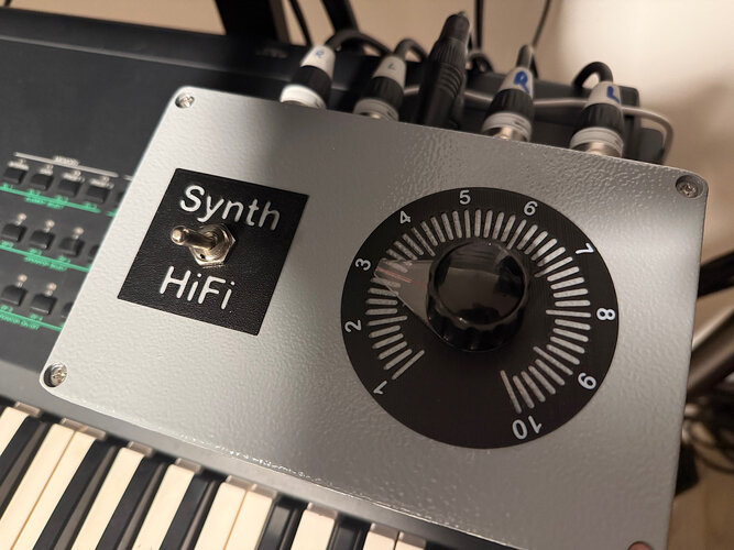

Wie wäre es mit 3D Druck?
Die Skala am Poti ist mit PLA schwarz gedruckt worden und die Ziffern mit PLA Weiß.
M.i.a.u.: robworld, vogel, Archivicious und 5 andere

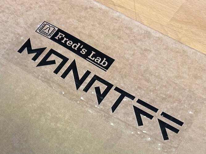

Waterslide decals wie für den Modellbau, die lasse ich sehr professionell bei DECALPRINT.de drucken. Beim letzten Auftrag waren auch decals für einen Freund dabei der damit die Schalter in einem Kfz bei einer Restaurierung neu beschriftet hat, sollte man dann flächig klar überlackieren .

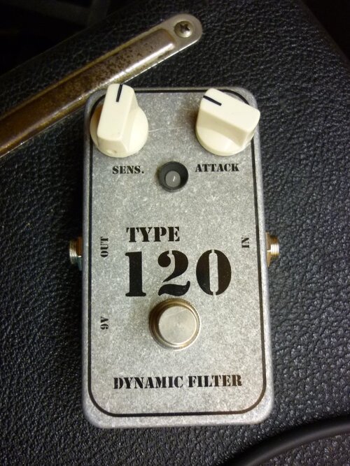

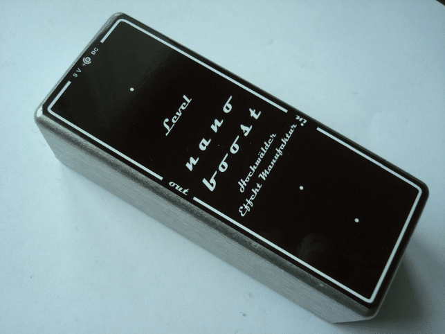

Das sieht gut aus. Wie hast du das gemacht?
M.i.a.u.: claudio
Waterslide Decal für Laserdrucker, klarlackiert. Achtung: keinen PU (Edit: und auch keinen 2k) Lack nehmen, weder als Füller/Grundierung noch als Klarlack oben drüber, das löst das Abziehbild komplett auf. Man muss Acryllack (auf Wasserbasis) nehmen, was wiederum zum Grundieren echt mühsam ist.
So wie hier einfarbig und nicht grundiert ist es ganz easy.
Ich habe noch ein Pedal mit farbigem Druck auf auch farbiger Grundierung, das war echt mühsam schön zu bekommen. Acryl auf Alu deckt nicht gut und zieht Nasen, deshalb waren viele Schichten mit einigen Zwischenschliffen nötig. Ich habe das Pedal gerade nicht da, aber ich mache mal ein Bild, wenn ich dazu komme.

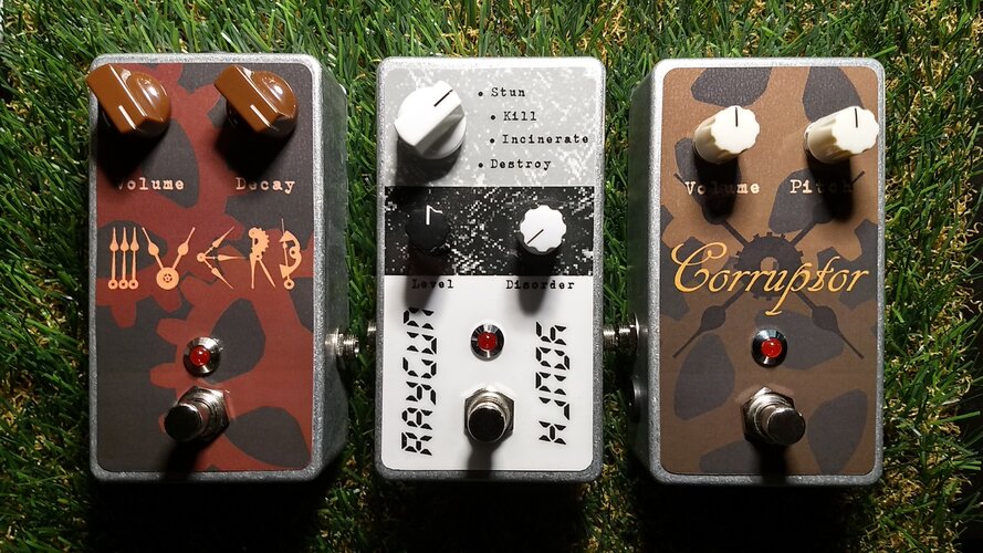

Musikding Kits, mit Farblaser ausgedruckt, laminiert, ausgeschnitten und einfach mit Superkleber aufgeklebt. Für den Heimgebrauch absolut ausreichend, evtl. fraglich bei schwerem on the road use case.

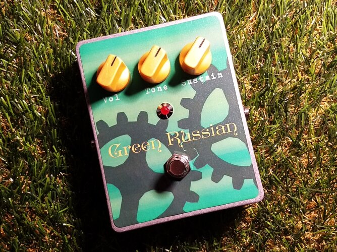

Moin :cool:

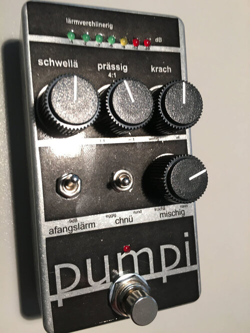

Sind ja schon schöne Sachen dabei ! Hatte da unlängst auch was gemacht, ganz schlicht....:
Das ist einfache Avery-Transparentklebefolie für den Tintenstrahler, dann mit Urethanspray drüber. Muß man aber gut 2 Tage trocknen lassen.

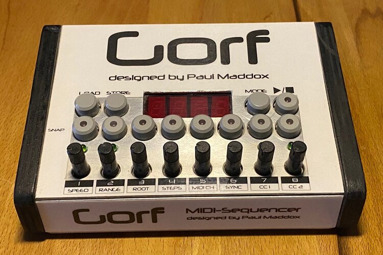

Ich laminiere Laserdrucke-Ausdrucke (schwarz/weiß oder auch färbig) in eine selbstklebende Laminierfolie, die ich dann aufklebe und danach die im Gehäuse vorgebohrten Löcher aus demLaminat mit einem Skalpell ausschneide. So habe ich zB meinen Gorf Sequencer von Paul(a) Maddox beschriftet.

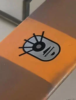

Das stimmt nicht ganz. Natürlich ist als Untergrund jeder ausgehärtete Lack möglich, ebenso als Deckschicht. Wenn man's richtig ordentlich macht kommt erst einmal Glanz o. Seidenmatt als Basis über den Farblack, dann die Decals und dann der gleiche ( Klar) Lack wieder darauf um die Kanten komplett einzubetten.
Beim überlackieren zuerst nur ganz vorsichtig und mehrfach dünn bis man eine Schutzschicht aufgebaut hat.
Die verschiedenen Kombinationen muss man selbst ausprobieren, ich benutze derzeit sehr viel BELTON sowie den phantastischen MARABU Klarlack , alles 1K aus der Spraydose .
Zum Pinseln PU Varnish von Vallejo .
Dieses Beispiel ( Modellbau ) ist etwa 15 mm lang, ich habe gerade nichts anderes zum zeigen. Und Decalprint druckt auch Chrom wie im Bild, Gold und Weiß.
