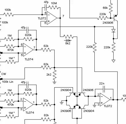

ich hatte vor einiger Zeit Platinen für ein VCS Eurorackmodul entworfen und fertigen lassen.
Die Schaltung habe ich auch schon auf Lochraster erfolgreich nachgebaut und ich wollte mehr davon...

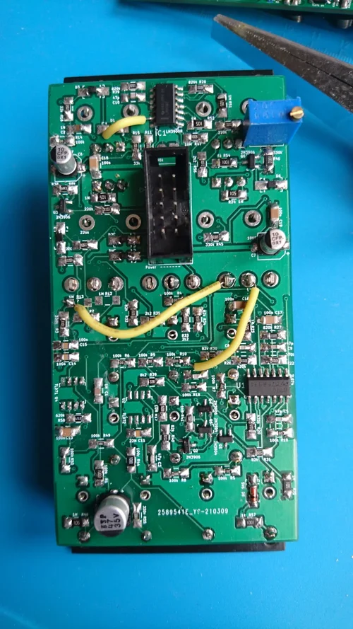

Nun ist alles SMD und 3 Leitungen fehlen dummerweise im PCB (Drahtverbindungen funktionieren ja auch).
Ich habe schon die zweite Platine bestückt aber es will auch da nicht richtig funktionieren.
Trigger IN bringt keine Reaktion wie auch Signal am IN.
Der Ausgang ist meist hoch oder schwingt unkontrolliert bei bestimmten Potistellungen.
Der Versuch etwas zurechtzutrimmen bringt nix.
Cycle an/aus macht nix, Rise/Fall auf Minimum bringt garantiert den Ausgang auf etwa 10V.
Ansonsten habe ich eine leichte "Hüllkurve" zwischen 4V und 10V am Out wenn ich eine Spannung am EXP CV IN anlege.

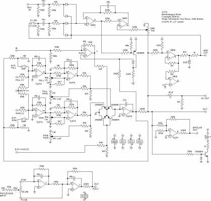

Ich habe nun schon einige Zeit mit den Platinen verbracht aber kann nix finden was nicht dem Schaltplan entspricht.
Was mich stutzig macht ist das ich am Pin 7 vom TL072 ständig -9V habe, auch ohne Signal am IN.
An den Emittern nach dem 8k2 ist hingegen 0V auch mit Signal am IN.
Ich habe die MMBT3904 /-06 LT1 mehrfach auf Polung geprüft, scheint aber i.O.
Ich hoffe jemand hat die zündende Idee warum die Schaltung nicht funzt. ?
Oder kann mir helfen den Fehler zu finden ...

Ist das hier eigentlich die gleiche Schaltung : https://kassu2000.blogspot.com/2020/10/slope.html ?
Kannte ich noch gar nicht, das wäre ja mal etwas zum bestellen wenn ich es mit meinen PCB nicht hin-bekomme.
Es ist das gleiche Prinzip aber die Schaltung ist schon anders.

TL072 halten eigentlich viel aus, da ist wohl irgendwo ein Kurzschluss, die Versorgung vertauscht etc. Also mit TL072 nicht reingesteckt mal messen, ob die Spannungen (insbesondere die Versorgungsspannungen) passen und ob die Ausgänge einen Widerstand sehen.

Es ist SMD "TL072 also nicht eingesteckt" unmöglich, die Widerstände sind wie im Plan und Versorgung passt.
100 Ohm an Pin 1 zum OUT sind richtig.
Die -12V Versorgung geht unter dem Pad von Pin 2 aber hat keinen Kontakt (gemessen über 200kOhm).
100n "Blocker" sind bisschen weiter weg aber das sollte wohl nicht so schlimm sein.
Naja es ist allemal ein lausiges Board-Design mit (ausgebesserten) Fehlern aber das es so gar nicht funktionieren will :aerger: triggert mich und ich MUSS den Fehler finden.

So ich habe jetzt festgestellt das der Widerstand zwischen -12V und GND viel geringer ist (~40k und weniger mit Potis und TL072/71) im Vergleich zu dem Lochrastermodul.
Also ich entfernte die Potis, den TL072 und auch TL071 dadurch wird der Widerstand höher, ist aber immer noch viel zu gering im Vergleich zum funktionierenden Lochrastermodul.
Ich bin noch nicht dahinter gekommen woran es liegt, es kann eigentlich nur noch mit den 2N39.. zu tun haben.
Nun habe ich die 3. Platine bestückt, erstmal ohne das LED drumrum, ohne die EXP Schalter und auch den TL071 habe ich weggelassen.
:huepfling: Siehe da es funktioniert. Der Widerstand -12V - GND wird viel höher (über 200k).
So nun Rätzel ich immer noch wo der Fehler bei den anderen ist.

Hab mal versucht einen Überblick zu bekommen (bin kein Experte für KiCAD).
Pinouts scheinen ok zu sein.
Seltsam finde ich das Schematic-Symbol für U4 - ist etwas irritierend (das die beiden NC Pins 1 und 5 im Symbol zu sehen sind), passt aber im Layout.
D5 ist richtig rum eingelötet? R42 korrekter Wert?
Irgendwo scheints Du einen Bestückungsfehler und/ oder Lötbrücke zu haben.

Es kann auch noch sein das es einfach schlechte Dioden sind, ich habe bei jeder Platine andere 1N4148.
Gemessen mit Ohmmeter schwarz an -12V und rot an TL072 Pin 5 ist etwa 200k bei den 2 defekten Platinen und beim funktionierenden ist es 1M steigend.

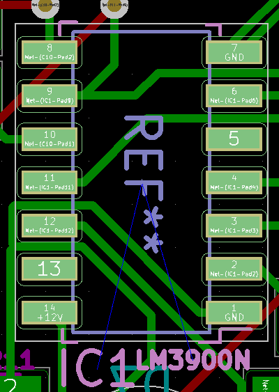

Pin 13 hatte ich total vergessen im Layout und wie ich da GND verlegt habe ist wohl auch nicht koscher aber funktioniert.

Kleiner Tip: ich würde den Bestückungsdruck so anlegen, das nur ein Layer zur Eindeutigen Pin 1 Markierung nötig ist.
Oben sind 2 Layer nötig: die meisten Deiner Bauteile haben den Marker im blauen Layer, die LM3900 haben diesen im pinken Layer (keine Ahnung wie die in KiCAD korrekt heißen).
D.h., bei der Ausgabe des Bestückungsdruckes (ich vermute, Du hast keinen) muss man 2 Layer kombinieren.
Und so wie die Bibliothek angelegt ist, wird vermutlich die Markierung verschwinden (weil zu dicht am Pad - auch hier gibt es Regeln zu beachten).

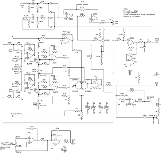

R46 zum Dioden - Transistor ist bei mir 360k , laut Originalplan aber 150k.
Und wie sollte nun R39 (Pin7 zur Transistorstufe) sein? In der funktionierenden Platine habe ich 22k. Auf anderen Originalplänen sind es nur 8,2k.
Vielleicht war das auch der Fehler.... obwohl das nicht den niedrigen Widerstand -12V zu GND erklärt.

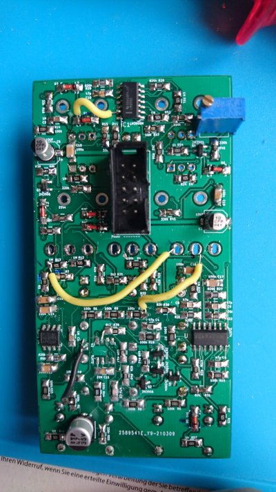

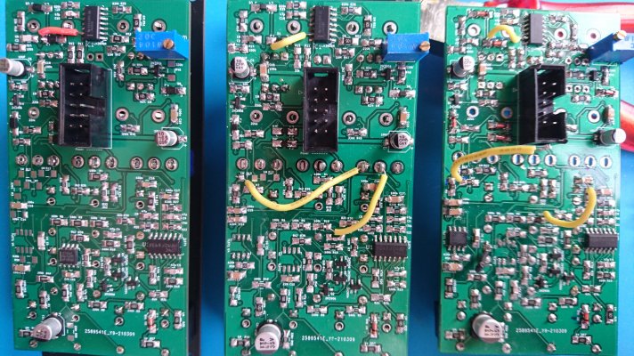

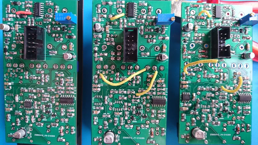

Hier ein Foto der Platinen:
Die Linke Platine funktioniert soweit, Mitte und Rechte nicht bzw. habe ich die ja schon wieder halb auseinander genommen.

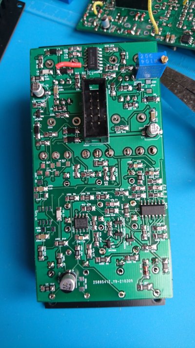

Noch mehr Fotos:
Das erste funktioniert grundlegend... außer LED, die Schalter für EXP und Bipolar OUT.
:frolic:
Ich habe noch eine vierte Platine bestückt und auch die funktioniert auf Anhieb.
Nun auch mit LED, Bipol Out (inv.) und EXP Schaltern.
Also ich weiß nicht was mit den ersten Beiden schief gelaufen ist.
