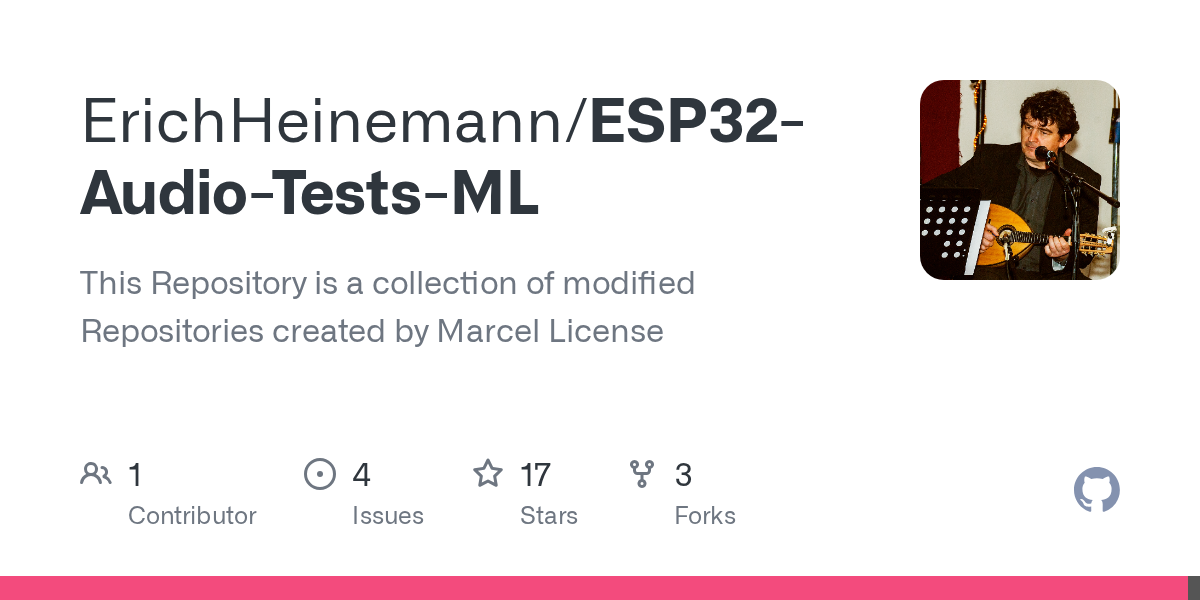

Man kann eigene WAV-Files laden. Die Software basiert auf dem Drum-Computer von Marcel Licence, der den ESP32 ja gerade voll ausreizt.
