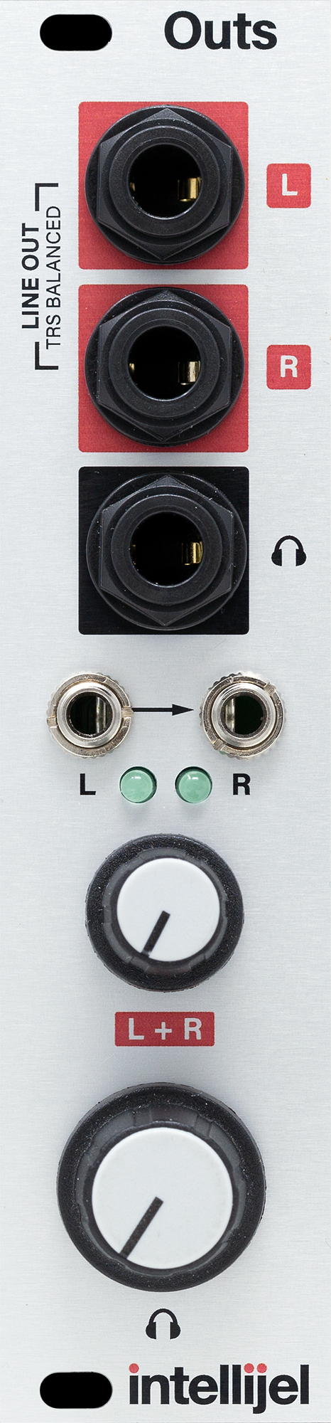

Es gibt auch noch zahlreiche Alternativen, z. B. das Vermona twinOut oder das Intellijel Outs … nur so der Vollständigkeit halber:
