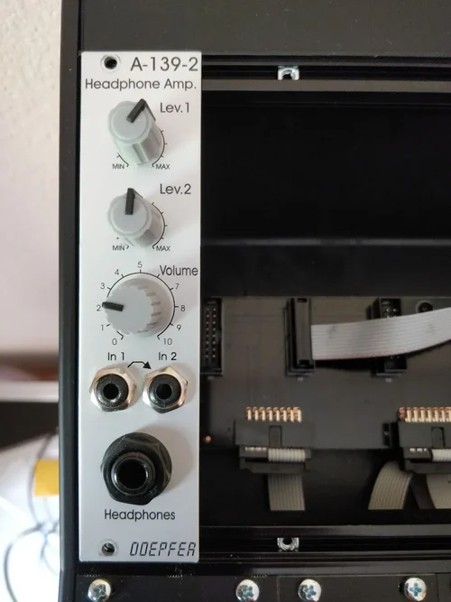

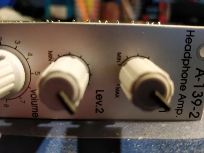

Als kompletter Neuling in diesem Bereich, baue ich mir aktuell, und Schritt-für-Schritt, ein Modulares System auf Grundlage eines Behringer Eurorack Go auf. Neben einem Befaco STMix DIY Kit als Interface für den Mix und den Signalausgang in ein Tascam DP-32 SD Portastudio, habe ich zusätzlich in ein Doepfer A-139-2 Headphone Amplifier investiert, um nicht immer in das Portastudio gehen zu müssen.

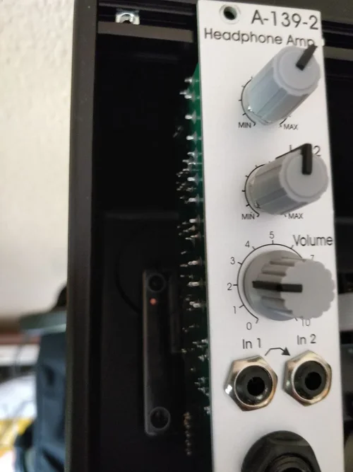

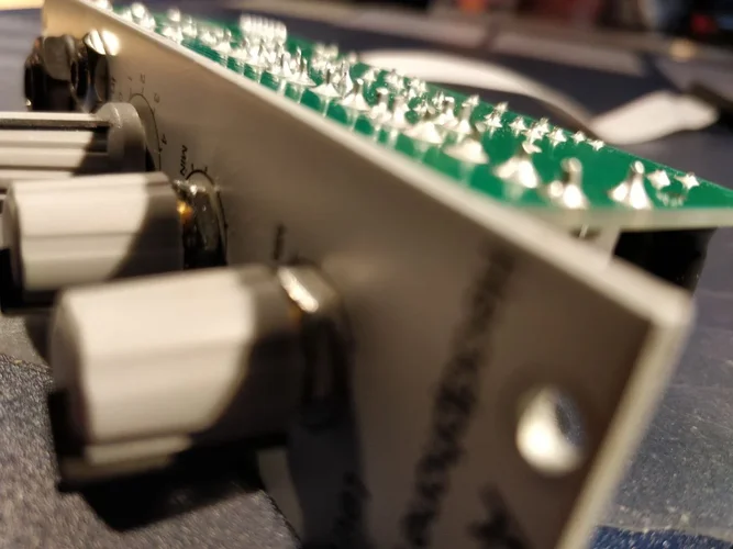

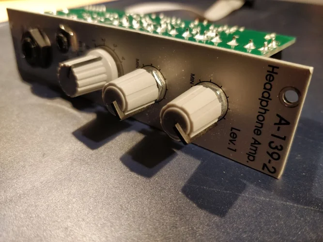

Das Gerät selber macht einen solide verarbeiteten, einfach zu bedienenden und funktionalen Eindruck. Allerdings musste ich feststellen, dass das Modul beim Einbau im Rack, wenn die Module direkt, d.h. Kante an Kante, montiert sind, einen Kurzschluss auslöst, da die Lötpunkte der Platine überstehen und die Platine des Nachbarmoduls berühren. Montiere ich das Modul direkt an die Außenkante des Eurorack-Cases dann entsteht zwischen Case und Module ein kleiner Spalt, da hier die Lötpunkte anliegen.

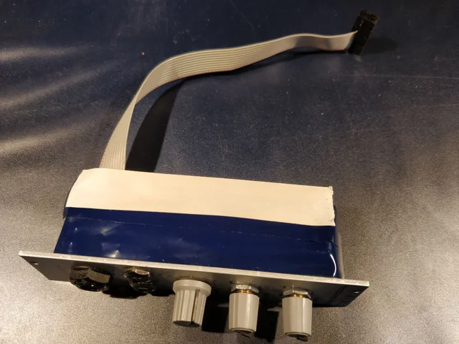

Ich habe jetzt erst einmal behelfsweise das Modul mit etwas Abstand zum Nachbarmodul montiert und die Platine zur Isolation abgeklebt, was aber eigentlich kein Dauerzustand sein sollte.
Mich interessiert an dieser Stelle, ob so etwas häufiger vorkommt, oder sich eher um einen, ggf. konstruktionsbedingten, Einzelfall handelt?
Die Firma Doepfer habe ich diesbezüglich noch nicht angeschrieben, dies steht aber auf meiner aktuellen ToDo-Liste.

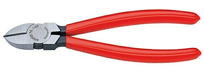

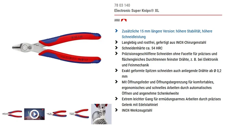

Einzelfall. Manchmal kommt es vor, dass es hinten ausladender ist, das ist aber eher selten. in Deinem Fall würde ich die Pinne etwas kürzen. Hier das Werkzeug der Wahl, nimm' am besten Knipex, falls Du öfter mal was zu kürzen hast:
Danke für das "Feedback". Diese Variante hatte ich in der Tat noch gar nicht bedacht. Allerdings knipse ich ungern an neuen und garantiebehafteten Gerätschaften herum. Aber ich werde diese Option mal im Hinterkopf behalten, und sehen, wie sich Firma Doepfer zu dem Sachverhalt äußert.
Deinen Ausführungen entnehme ich, dass dieses "Problem" etwas häufiger vorkommt...
Ich habe das Modul auch. Einige der Lötpunkte stehen auch bei meinem ein wenig über, habe aber bisher in diese Richtung noch keine Probleme gehabt.
Ja, das habe ich mit Modulen anderer Hersteller in anderen Formaten auch schon mal erlebt. Im Zweifelsfall 2TE Blindplatte oder ein anderes passendes Modul daneben setzen.
Ich habs mal an Dieter Döpfer weitergeleitet, dass er zumindest auf der Webseite darauf hinweisen möge, dass das nicht in der extrem ander Casewand gelegenen Position eingebaut werden darf.
Letztlich ist das halt eine Frage, der mechanischen Rahmenbedingungen. Man könnte das vermeiden, wenn man die Platine nicht rechtwinklig zur Frontplatte sondern parallel einbaue würde, aber dann gibt es zB Probleme mit der Tiefe der großen Klinkenbuchse. Für die Kombination von großer und kleiner Klinke bleibt einem fast nix anderes übrig als die rechtwinklige Montage.
Außerdem müssten Doepfer dann mit einer zweiten Bauform von Potis in ihrem Sortiment arbeiten (seitmontage vs quermontage). Das treibt dann die Kosten und damit den Preis deutlich hoch.

Ich würde kein Klebeband auf die Platinen kleben.
Das war auch mein erster Gedanke. Denn ich kann mir vorstellen, das der Klebstoff auch leiten kann und dann zu Störungen im Modul selber führen würde.
Das Problem mit über die Frontplatte ragenden Bauteilen gibt es immer wieder. das kann dazu führen, das ein Modul nicht alleine aus getauscht werden kann, sondern das ich erst die Module daneben aus bauen muss, bevor ich das gewollt heraus bekomme.
Das kann ich bestätigen - vor Jahren hatten wir auf der Arbeit (Telekomiker) mal Probleme damit: es wurden an einer Adern-Verbindungsleiste die (nach dem Verpressen der Leisten) ganz leicht überstehenden Adern-Enden mit Isolierband abgeklebt. Nach einiger Zeit traten jedoch Störungen auf, welche eindeutig auf die Verwendung eines bestimmten Isolierbandes (der Kleber war's) zurückzuführen waren! Keine Ahnung, welche Isolierband-Marke das damals war...
Die technische Ausführung dieser Leisten hat die Herstellerfirma später geändert, so daß ein Abkleben nicht mehr nötig war.
