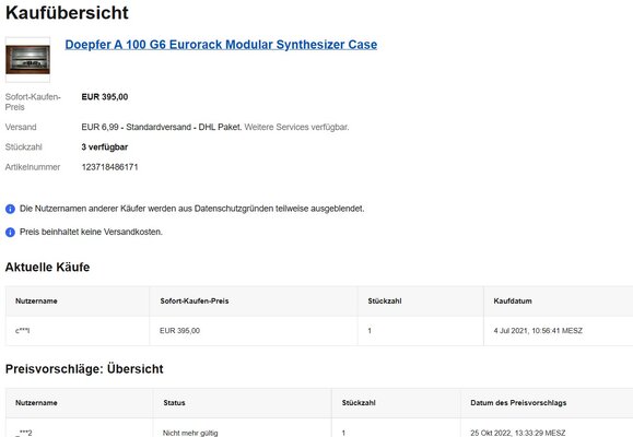

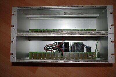

erkennt vielleicht jemand die Version der PSU bei diesem Case?
Ich suche gerade ein Euroreck-Case, dass ich ins Rack einbauen kann und kenne nur die Variante von Doepfer, die ja einen sehr guten Ruf haben.
Das ist ne PSU100 - NT12, auch PSU1 genannt.
Das ist ne ganz schwache PSU, ich würde da lieber mindestens ne PSU2 drin haben wollen. Fast 400 Tacken für das Teil, und das hat jemand gekauft, cringe.
ich werde es dann auch nicht kaufen
Naja, 2x 1A ist nicht sooo schlecht. (Ich habe in meinen ganzen G6'ern nur PSU1).
Und das aktuelle G6 (mit der PSU3) kostet bei Doepfer stolze 650 Euro! Mit der PSU1 hat es zum Schluss 420 bei Doepfer gekostet (kann man bei archive.org nachsehen). 395,- von einem gewährleistungspflichtigen Händler ist völlig ok.

wie kommst du auf 2x1A? Laut Doepfer 2x 650mA
wenn ich da mein ES9 reinschrauben würde, dann hätte ich auf der +12 Schiene noch sagenhafte 200mA und würde die PSU dann ans Limit fahren.
Wenn man da nur die alten A100 Module reinfplanzt, dann wird das funktionieren, ich könnte keines meiner 2x84HP Kombinationen da auch nur annähernd versorgen.
Das hat sicher jemand gekauft, der nichts von dem alten PSU1 und den technischen Daten wusste und der Händler weißt mit Absicht nicht in seiner Anteige darauf hin.
Ich stimme Dir zu - auch wenn die Preise für die PSU3-cases/racks bei Doepfer dieses Jahr massiv angezogen haben, für 395€ würde ich das alte G6-PSU1-Rack nicht kaufen.
Es ging gerade eins bei eBay für 240€ von privat weg.

Ich würde das angebotene Teil so nicht kaufen. Die PSU ist m.E. unterdimensioniert.
Das pure Rack, mit allen Teilen, aber ohne gebohrte Rückwand, gibt es bei Gie-Tec und dürfte gut 125 EUR oder sogar mehr kosten. Dann kommen noch sämtliche Kleinteile dazu, Netzspannungseinlass, Abstandshalter, Schrauben, Muttern, Kabel, Flachsteckerhülsen, Sockel für Kabelbinder etc.
Ich habe das alles mal gemacht, ist schon etwas länger her, aber das Rack hat sich seit dem nicht wirklich verändert:
