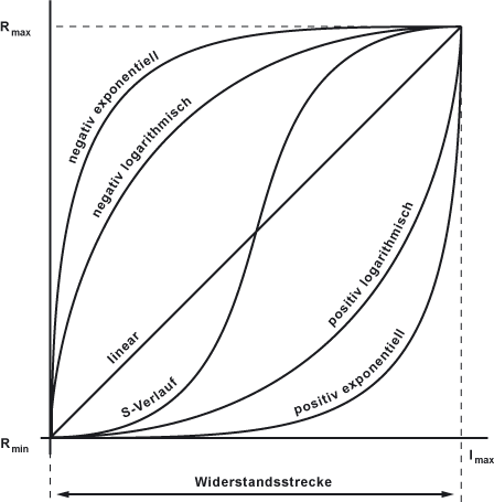

Nicht dass wir aneinander vorbeireden... der Regelbereich wird nicht größer, sonst wär´s ja kein 50kOhm Poti mehr ;) Was sich ändert ist die Verhältnis Regelweg zu Widerstandwert:
- bei einem linearen hast du ein 1:1 Verhältnis zwischen Regelweg und Widerstandswert. Beim Poti in Mittelstellung also 50%.
- bei einem logarithmischen Poti steigt der Widerstandwert am Anfang weniger als beim linearen und holt dann am Ende des Regelwegs, also kurz vor Rechtsanschlag, wieder auf.
- bei einem negativ log. ist es genau umgekehrt, da steigt der Widerstand erstmal schneller als beim linearen und später entsprechend weniger.
Ob und wie weit sich das im Handling der Resoanz bemerkbar macht, kann ich nicht sagen, weil ich solche Potis noch nicht gegeneinander getauscht habe und verglichen habe. Ist ja vielleicht sogar Geschmackssache und je nachdem ob man gern mit viel oder wenig Resonanz arbeitet, kann es ja sinnvoll sein, im entsprechenden Wertebereich feiner einstellen zu können.
Das Bild ist transparent, sieht nicht so toll aus, aber man kanns erkennen denk ich:
Quelle: http://www.elektronik-kompendium.de/sit ... 011211.htm
Bei mir ist es so das am Anfang nicht sehr viel passiert, erst im letzten Viertel fängts plötzlich an zu pfeifen.
Müsste ich dann nicht einen positiv logarithmischen drin haben?

"4.6. Logarithmischer Potentiometer für Resonanzregelung
Für den Resonanzregler P10 wurde bei den ersten 550 Geräten ein linearer Drehpotentiometer eingesetzt. Die Resonanzregelung ist hierbei sehr grob (hohe Resonanzwerte und Selbstoszillation kommen erst ganz am Ende des Regelbereichs). Der lineare Poti wurde daher ab dem Gerät Nr. 551 durch einen umgekehrt logarithmischen Potentiometer (50k) ersetzt. Hierdurch läßt sich die Resonanz und das Einsetzen der Selbstoszillation feinfühliger einstellen. Ein Ersatz-Poti C50K (50K negativ logarithmisch) kann bei uns als Ersatzteil zu 2.00 Euro (zuzüglich Versandkosten+ ggf. Mindermengenzuschlag) bezogen werden. Soll der Austausch bei Doepfer durchgeführt werden, so wird die für den Austausch benötigte Arbeitszeit zusätzlich in Rechnung gestellt."
Quelle: http://www.doepfer.de/ms404_sm.htm
