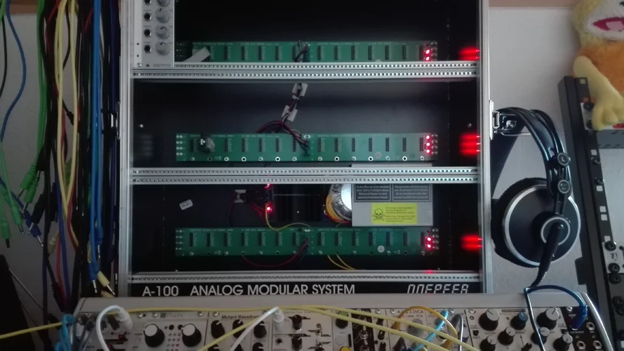

Im Moment tut der 5V Regler nicht weh

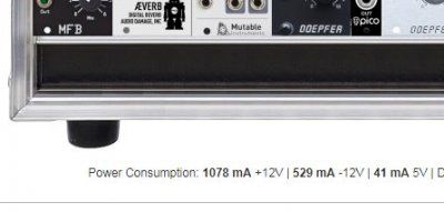

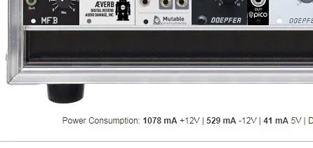

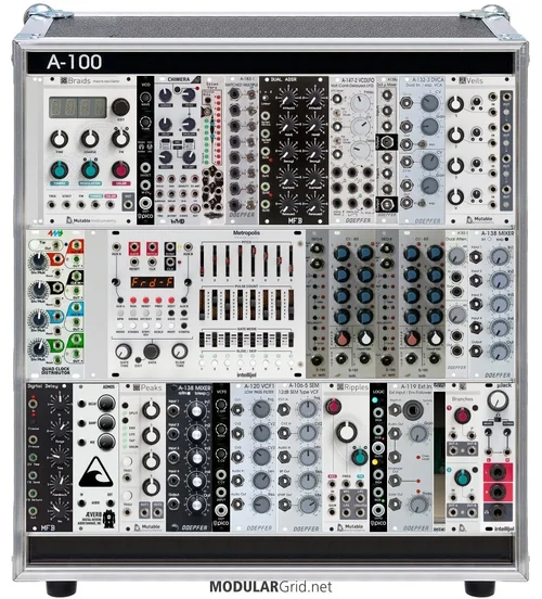

Wieviel Strom zieht Dein System denn laut Modulargrid?
Das ist im Moment egal, wenn schon eine einzelne Modul das Netzteil angeblich runterzieht.

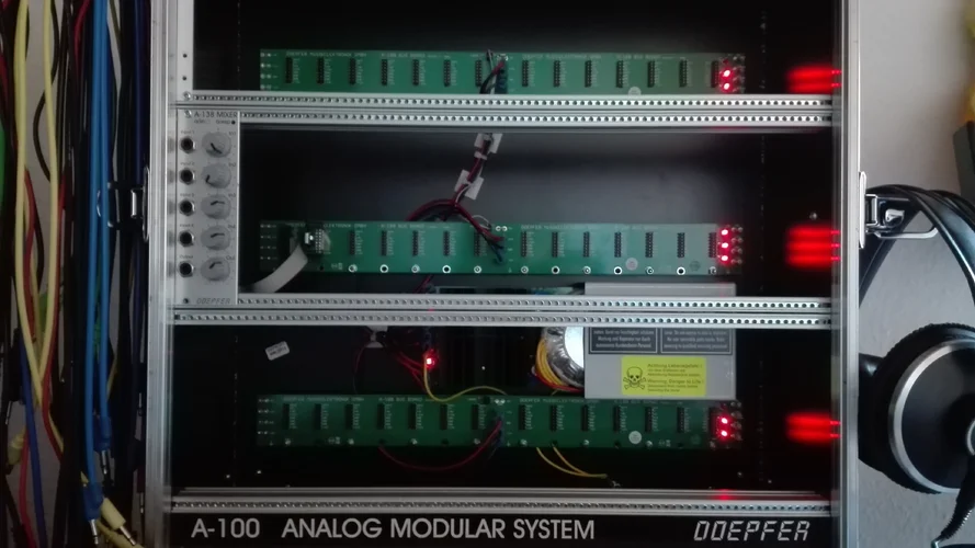

@Salamanda : Bitte baue auf der linken Seite ein einfaches Modul ohne 5V Bedarf ein (zB eine Doepfer Mixer), und mache dann noch mal ein Foto, so dass man die LEDs sieht.
M.i.a.u.: sbur
Ok, jetzt patche mal eine VCO-Signal von einem anderen Case in diesen Mixer, und dann von diesem Mixer auf Deine Audio-Wiedergabe. Kommt da was?
M.i.a.u.: sbur
Bitte probiere das mit dem beschriebenen Patch:
VCO aus anderem Case -> Mixer in diesem Case -> Abhöre
  • #41
Ok, Dein Rack ist nicht kaputt. Du hattest vorher irgendein anderes Problem.
M.i.a.u.: sbur

Mich würden die Werte von Modulargrid interessieren, also +12V, -12V und +5V.

Ja, das reicht, wenn die Werte stimmen.
Die Kühlkörper, bzw. der für +12V, werden bei der Last sehr heiß. Auf Dauer ist das in einem vollen Case ohne Wärmeabfuhr nicht unbedingt empfehlenswert. Schaden nehmen sollte die PSU aber nicht.
Wenn die Werte nicht stimmen und die tatsächliche Last höher ist, dann kann auf Dauer sogar der Trafo Schaden nehmen. Dafür gibt es aber die Sicherungen.
Ich gehe mal davon aus, dass das Modul mit den +5V in der mittleren Reihe eingebaut war?
