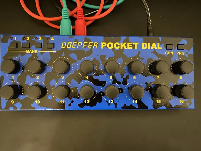

Hey Community,
ich nutze einen Doepfer Pocket Dial. Mit welchem Preset kann ich alle 4 Bänke selbst Mappen? Ich nutze als DAW Ableton Live 10.
Ich danke euch =)
Hey.
Die Software hilft mir irgendwie nicht, oder ich verstehe nicht wie diese mit den Bänken funktioniert...
Ich möchte den Pocket Dial selbst Mappen. Wenn ich da Bank 1 auswähle, und z.b. Encoder 1 mappe, wird dieser auch, wenn ich Bank 2 auswähle mit dem gleichen mapping versehen.
Meine Frage: welches Preset muss ich einstellen, um alle Potis auf allen Bänken mit einem separaten Mapping zu nutzen? Bzw. mit welchen Befehlen bekomme ich dies in der Editor Software hin?

Aber: Ich will Bank 1-4 verwenden. Das bedeutet, ich will 4x16 Potis mit unterschiedlichen Mappings betrieben.
Ein Beispiel: Ich drücke Strg+M, dann wähle ich von Kanal 1, Send 1 an und bewege Poti 1 <- dieser ist jetzt auf Bank 1 gemappt und drücke wieder Strg+M.
Jetzt wähle ich auf meinem Doepfer Bank 2. Drücke wieder Strg+M wähle Kanal 1, Send 2 an, und bewege wieder Poti 1 und drücke wieder Strg+M. Dieser ist jetzt auch gemappt.
Wenn ich jetzt Poti 1 auf Bank 1 oder Bank 2 bewege, wird Send 1+2 gleichzeitig angesprochen...
Daher meine Frage, ob ichein bestimmtes Preset an den Dipschaltern am Doepfer einstellen muss bzw. wie ich das ganze zum laufen bekomme.
Hoffentlich habe ich das verständlich beschrieben.
ich danke euch schonmal für eure Mühe :cool:
Gib mal ein Beispiel für folgende drei Potis: Was soll auf Bank1 Poti1 sein, was soll auf Bank1 Poti 2 sein, was soll auf Bank2 Poti1 sein?
Ich nehme dann an, dass der Rest logisch weitergehen soll.
Was willst Du konkret ansteuern (bitte Dein echtes Beispiel, keine theoretischen Ideen).
Bank1 Poti 1: Kanal 1, Send A
Bank1 Poti 2: Kanal 1, Send B
Bank2 Poti 1: Kanal 2, Send A
Ansteuern will ich verschiedene Parameter:
Bank1 Poti 1-16 = Kanal 1, Send A-H
Bank2 Poti 1-16 = Kanal 2, Send A-H
Bank3 Poti 1-16 = u-he Diva Plugin div. Parameter
Bank4 Poti 1-16 = Masterkanal, div. Reverbs usw.

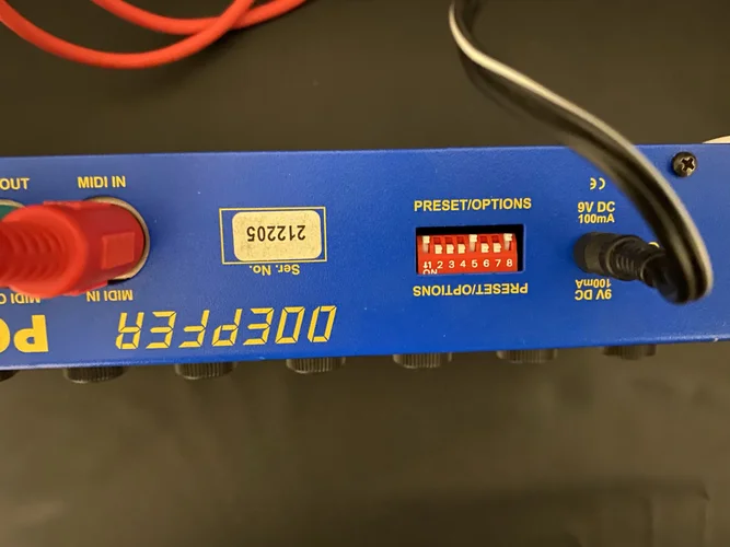

PS: In der Anleitung steht ja wie man die Bänke bestückt:
"* Send Banks 1-4 -> Sends 4 Presets starting with the actual Preset"
Das heißt Du musst Dir vier auf einander folgende Presets in der Software einrichten, gehst in der Software auf das erste der vier Presets und dann klickst Du im Menu File die Funktion Send Banks 1-4.
Also zB Preset 11 = Control 20 bis Control 35, Preset 12 = Control 36 bis 51, Preset 13 = Control 52 bis 67, Preset 14 = Control 68 bis 83. Dann gehst Du zu Preset 11 und klickst Du im Menu File die Funktion Send Banks 1-4.
Jetzt hast Du auf den vier Bänken die Controller 20 bis 83.
Das kannst Du natürlich auch mit verschiedenen MIDI-Kanälen machen.
Vielen Dank! Dieser Tip hat mir geholfen.
Hatte Send "Banks 1-4" nicht gesendet...
Jetzt funktioniert alles wie gewollt.
