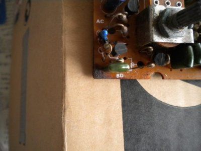

Dieses mal geht es um die Dr.-55 welche ich in einem sehr verhunzten Zustand erworben habe.
Es funktioniert folgendes:
- Sie geht an
- bei mehrmaligen drücken der Starttaste tönen BD, SD und RS und unregelmäßigen Abständen
- Sequenzer: Das löschen scheint zu funktionieren, gebe ich 16 Steps ein, BD z.B., leuchtet die LED nach dem 16. Step.
verstelle den Sound nach SD und gebe wieder 16 Steps ein, leuchtet auch dann die LED, gleiches bei RS
Abspielen tut sie nicht und die LED blinkt auch nicht (weiß auch nicht ob sie's machen würde, gehe aber mal davon aus)
Noch was ??? Ich meine nicht ....

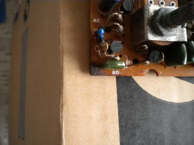

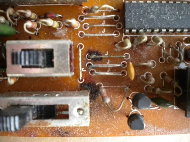

Dann habe ich sie aufgeschraubt und sehe gleich unten links die braune Ecke
und dieses neben dem Mode und Soundschalter

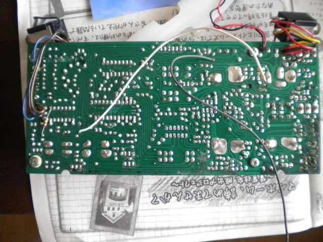

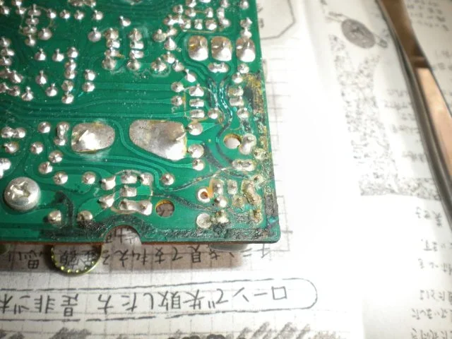

Die Rückseite zeigt dann auch, dass in der linken Ecke ein etwas größeres Chaos herrscht.
Kann man die angelaufenen Leiterbahnen erkennen ??? Vorher war noch jede Menge Knies drauf, das ich abgebürstet habe.
Und dann sind da noch 2 Kabel auf der Rückseite, welche ich hoffe, dass die mich zum Glück führen.
Waren beide lose bzw. das graue klebte am Gehäuse fest.
Ich habe alle mit der Lupe kontrolliert, konnte aber nichts auffälliges finden, wo die mal drann waren.
Die noch intakten Lötstellen der Kabel sehen eigentlich sehr sauber aus, aber das sage ich als Laie.
Wenn Ihr Lötkünstler da mal ein Auge drauf werfen könnt, wäre das sehr nett !!!
Ja neee, nich nur gucken, auch ruhig melden wenn Ihr eine Idee habt. :D
Vielen Dank schon mal für's lesen !!!

Also:
1.) erstmal putzen so gut es geht.
2.) die graubraune Ecke könnte ausgelaufene Batteriesauce sein. Das würde ich mal mit einem Glasfaserpinsel wegputzen.
3.) das graue kabel ist vermutlich der Versuch eines External-Trigger in. Das geht im Prinzip auch (auf dem Schaltplan auf meiner Seite, ist das auch eingezeichnet http://fa.utfs.org/diy/boss_dr55/dr55_schematic.jpg unteres linkes Viertel. Da sieht man einen händisch eingezeichneten Strich zur Diode D14 gehen. Das ist letztlich der gleich Anschluss. Bei Deiner 55 geht das Kabel zum R81 (links vom Poti).
Die ecke macht aber nur Sound, das sollte für das allgemeine Laufen egal sein.
Ich würde wirklich den CD4011 tauschen. Der macht den Clock. Wenn da ein Gatter aus dem Multivibrator hin ist, dann läuft das Ding nicht; wenn die anderen Gatter noch tun, kann man aber schreiben.
