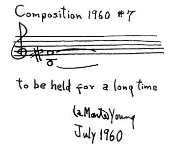

Es geht bei einer guten Drone nicht nur darum irgendeinen Dauerton zu erzeugen. Wenn eine Drone lebt und sich die Obertonstruktur einen Klanges verändert, selbst wenn er die ganze Zeit auf dem selben Grundton ruht, erzeugt unser Gehirn von selbst darin Melodien. Das ist wie bei Wolkenmustern am Himmel. Eine gute Drone ist eine Kunstform für sich.
https://www.youtube.com/watch?v=lszrDRmK-Cw&t=2479s&ab_channel=DustArchive
Das ist eine der schönsten Drones, die ich kenne. Es ist eine Aufführung von La Monte Youngs Composition 7 von 1960. Die Partitur sieht nur so aus:
Der Witz ist hier, die Partitur erfasst nicht, worauf es ankommt. Das ist es aber was ich mir abgucken will, schöne lebendige Drones zu erzeugen.
Dafür gibt es ja LFOs. Sonst könnte es in der Tat etwas öde werden.

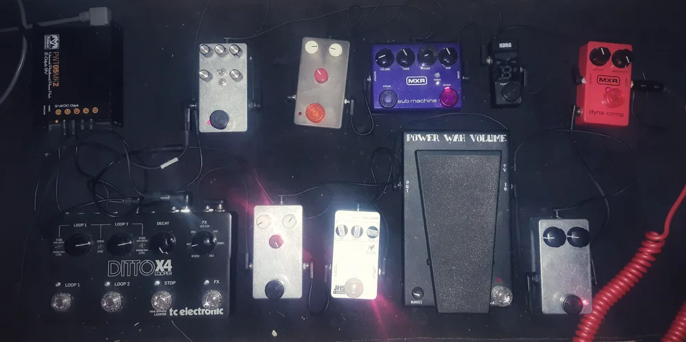

Hallo,
eine schöne rauhe Textur hat dein Sample. Das gefällt mir gut. Ein Didgeridoo ist ja ein reines Drone-Instrument.. Die Rolle des Gamechanger Plus spielt bei mir das JHS Hall-Reverb. Das kann eine minutenlange sehr dichte Hallfahne erzeugen, aber eben auch ein normales Reverb sein. In dem Stück, das ich im ersten Post hochgeladen habe, ist es etwas dezenter auch zu hören. Unten ist mal meine Effektkaskade zu sehen.
Ich gehe mit dem Signal in den MXR Dynacomp (man achte auf den rechten Regle ;-). Den habe ich so umgebaut, dass er einen Direct-Out hat. Das komprimierte Signal geht in die oberen Effektkette gibt. Die besteht aus dem MXR-Submachine Fuzz und dahinter mit dem roten Knopf ist ein modifizierter Big Muff Clone dahinter kommt ein ziemlich kompliziertes Overdrive. Es basiert auf dem Catalinbread Dirty Litttle Secret, basiert aber nur.
Der zweite untere Signalpfad besteht aus einem modifizierten Red LLama, das ich mehr als Kompressor, denn als Overdrive nutze, dahinter kommt das Volumenpedal, das auch ein Wahwah sein kann, dahinter das JHS Hall-Reverb. Das kann eine Minutenlange sehr dichte Hallfahne ausspucken. Es macht praktisch, was bei dir das Gamechanger Plus tut. Dahinter kommt noch ein ziemlich eigenes böses Germanium Overdrive, da hast du dann vermutlich das Animal Factory Godeater. Zuletzt kommt dann der Looper.
Die Idee dabei ist, dass der obere Signalpfad nahezu unendliches Sustain durch Kompression und Verzerrung erzeugt, während der untere dafür Zeiteffekte wie Reverbs und Looper benutzt. Dadurch kann ich durch geschicktes Arbeiten mit dem Volumenpedal zwei verschiedene Drones aus einer Quelle -- Baritone Gitarre -- erzeugen.
Ich panne die Signalpfade dann hart links und rechts. Das Stück, das ich im ersten Beitrag hochgeladen hat ist auf diesem Setup gespielt.. Main Pedalboard war auch schon mal viel größer, aber man lernt ja dazu. Einiges von dem Aufbau ist bei Dylan Carlson abgeguckt, der ja auch erstaunlich wenig Effekte benutzt. Anderes durch Erfahrung entstanden.
