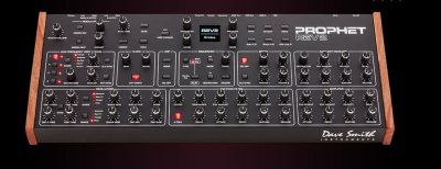

DSI Prophet Rev 2 Desktop 16 analoge Stimmen passen rein!
ist jetzt da..
https://www.sequencer.de/blog/dave-smith-16-voice-analog-synth-desktop-prophet-rev-2/31915
16 Stimmen analog in der Größe? Das gabs bisher faktisch nicht.

Cool, endlich mal News. Hab mich grad heute noch gefragt, wann der wohl herauskommt. Mir würde glaub die 8 Stimmen Version reichen. Und schlecht sieht er auch nicht aus.
Potis und keine Encoder? Danke somit für Anti-GAS. :supi: :mrgreen:
An dieser Stelle auch Danke an Novation für den PEAK ohne Encoder. Anti-GAS. :phat:

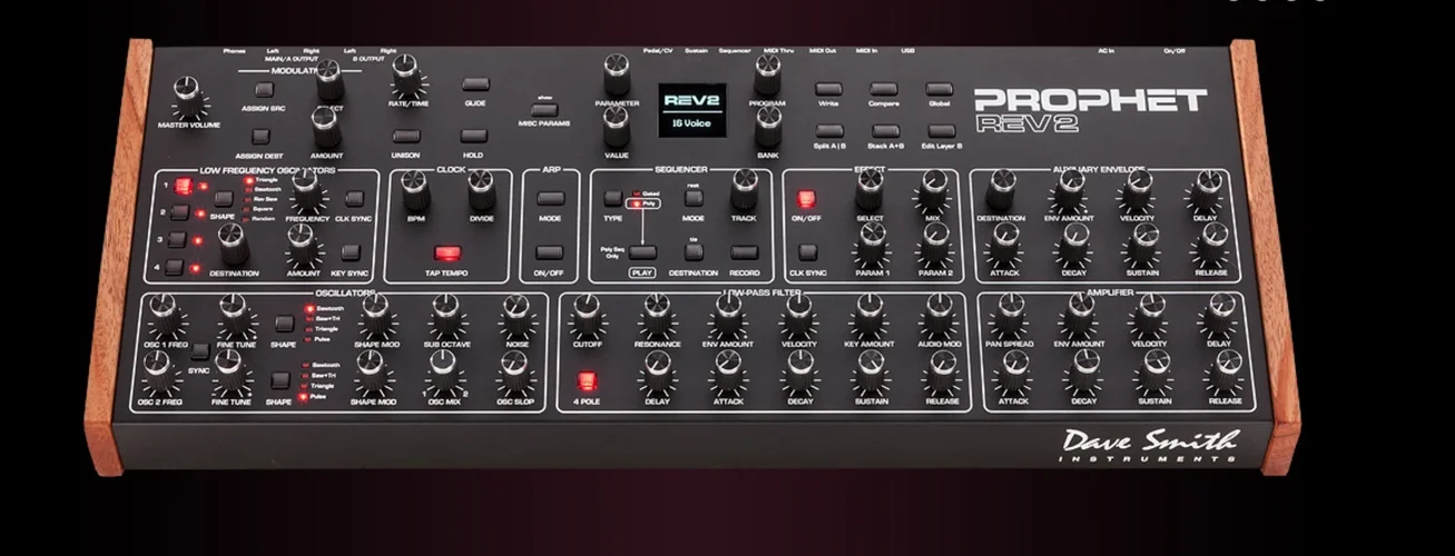

"Abwarten, gibts schon Fotos von der Rückseite? :xengrin:" Ja, auf der Firmenseite. Der hat keinen Lüfter. Kleiner Minuspunkt ist für mich, dass das Teil im Gegensatz zum Prophet 08 Desktop nicht mehr 19 Zoll ist. Dafür hat er normal große Potikappen a la Prophet 5.
Es muß halt nicht alles 19" sein, gut so, sonst wirds nämlich wieder fummelig.

Auch der Rev2 hat übrigens einige Encoder, genau wie der Prophet 08PE. Die erkennt man an den Potikappen ohne 'Positionsmarkierung'. Ich nehme an, dass da wieder gerasterte Encoder verwendet werden, die verrichten ihren Job in meinem Prophet 08 seit Jahren tadellos.
Ist er weniger oder mehr als 19" ? Bei weniger ginge es über entsprechende L-Winkel.
