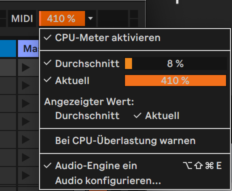

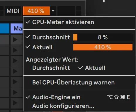

Kleines Update: Ich hab jetzt nochmal die System CPU-Anzeige mit eingeblendet und dabei ist mir was aufgefallen:
Während der DSP-Emu läuft (AutoBendBC-Patch, Latency (Blocks) default 1), sieht es in Ableton wie folgt aus:

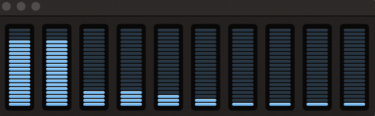

Die System-CPU Anzeige sieht allerdings wie folgt aus:

Ich habe während des Tests so einiges im Hintergrund geöffnet, d.h. die ersten beiden Cores sind auch vorher schon einigermaßen ausgelastet. Es scheint aber so zu sein, dass der DSP auf genau einem (oder beiden) dieser Cores läuft, obwohl die anderen 8 sich komplett langweilen und mehr als genug Leistung bereit halten. Ich bin mir jetzt zum einen nicht sicher, ob das ein Problem von Ableton ist oder vom Plugin, einer von beiden scheint aber die Cores nicht korrekt zu nutzen. Lässt sich dieses Verhalten ändern (seis im Plugin oder in Ableton)?

Also, der DSP läuft in einem separaten Thread. Aber auf welchem Core dieser Thread läuft ist Sache des Betriebssystems, das lege ich nicht explizit fest, weil es für jedes Betriebsystem und auch je nach CPU andere sinnvolle Methoden der Verteilung gibt.
Wenn der DSP auf den selben Core geschoben wird, auf dem bereits andere Dinge laufen, meint das Betriebssystem offenbar, dass das reichen sollte. Weniger Cores zu nutzen ist energieeffizienter.
Eine Sache dir mir da aber gerade einfällt: Was für Mac und Linux noch fehlt ist, den DSP Thread auf eine hohe Priorität zu setzen, das dürfte Abhilfe schaffen, baue ich in die nächste Version ein. Bisher ist das nur für Windows drin.
Klingt sehr nachvollziehbar und gerade in Bezug auf den M1 logisch, da hier zugunsten Energieeffizienz recht aggressiv nicht benötigte Cores schlafen gelegt werden.
Das könnte in der Tat helfen. Ich denke unter Linux tut man sich da so schon leichter zur Not mittels nice die Priorität anzuheben, unter Mac sehe ich zumindest mit Boardmitteln (Aktivitätsanzeige, top) keine einzelnen Threads, die ich mittels nice re-priorisieren kann
