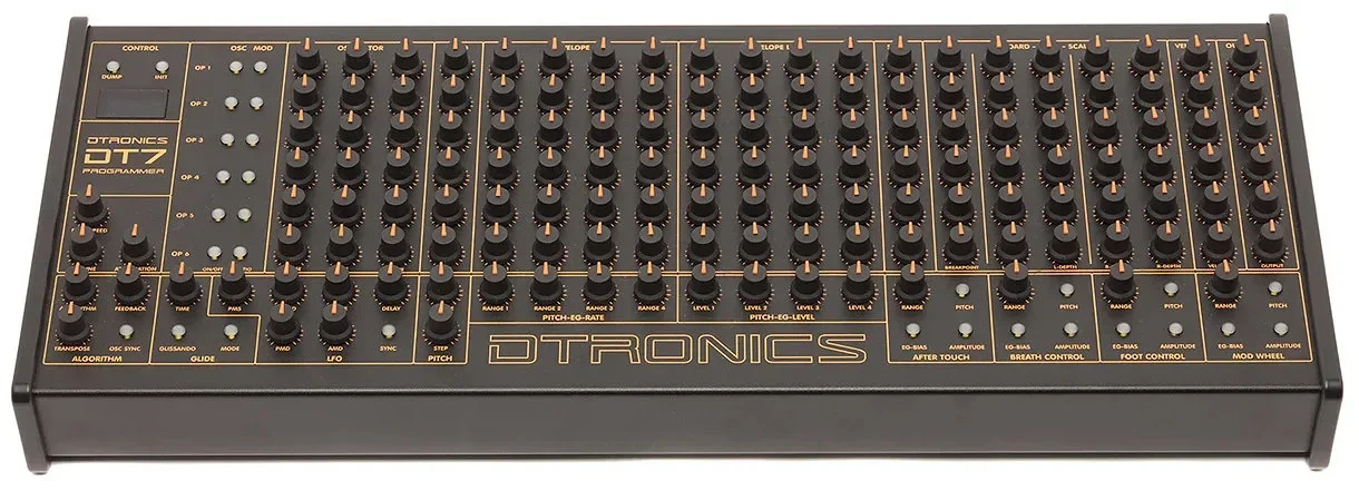

Hier kann man den DTronics Programmer dran pappen und hat dann was man eigentlich wollte -
Frisst und liest DX7/TX7 Sounds und natürlich Dexed, also einen Editor gibt es natürlich. Also 8 DXe in einem Dingsi - gibt es so nicht im Handel, die können ja alle kein Multi außer der Essence FM von Kodamo und der Montage natürlich.
Das Dream Team sähe dann so aus: billiger als ein TX816 aber auch wegen des Programmers nicht "billig" (1.2k), ohne Programmer eher was für Editor-Zulieferer aus der Dexed Software

Es gibt im YouTube einige Videos von anderen Mini Dexed Usern die teilweise die Programmierung beschreiben. Die Videos die bei DTronics im Kickstarter sind, sind von mir und ich habe den DT7 Programmer dafür verwendet, da ich ihn halt besitze, es sind aber alle dx7 Editoren verwendbar.

Controller darf man aber nutzen, bzw kann man - nur gibt es wenige - denke mal auch trotz DX Programmer gibt es nur sehr wenige, die einen haben.
den DTS1 / Jellinghaus kann man offenbar mit denen hier nutzen:
  • DX-5
  • DX-7
  • TX-7
  • TX-802
  • TX-816
Die sind ja alle am Ende DX7 mit SysEx Modus "DX7". Und genau das geht hier wohl. Das finde ich schon gut. Muss aber, sonst ginge Dexed eben auch nicht.
