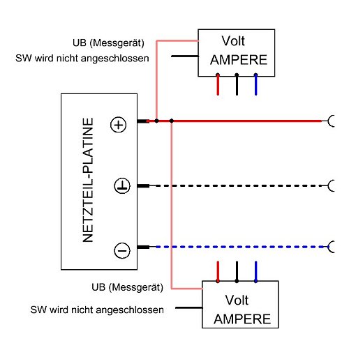

seit einiger Zeit steht mein Werkstatt-Netzgerät rum weil ich schon eines von 5 bei ebay gekauften Messinstumenten geschrottet habe. Es war keine Beschreibung dabei, mittlerweile gibt es wenigstens eine kleine Skizze bei Ebay.
Über den Kürzungsdienst: https://tinyurl.com/nq6kf7g
Ich habe ein symmetrisches Netzgerät und wollte sowohl für den positiven wie auch den negativen Ausgang die Spannung und den Strom anzeigen lassen
Mit der Spannungsmessung gehts ja noch. Da es keine Polaritätsanzeige gibt muss man eben eines der Instrumente entsprechend anders anschliessen, im Minus-Zweig dann eben die Netzteil-Masse als + ans Messgerät und Minus vom Instrument auf - des Ntzteiles...dachte ich mir. Jetzt wirds aber haarig: Der Strom wird in der Minus-Leitung gemessen.
Wie schliese ich jetzt den Kram an? Die Skizze bei Ebay ist auch nicht 100%ig richtig weil die Platine der Anzeigen etwas anders aussieht und auch die Farben der Leitungen andere sind.
Kennt jemand diese Anzeigen?? Ich google noch immer weiter....

hey Lutz,
nicht so schnell aufgeben.
Wieso gemeinsame Masse?
Die Frage ist doch, wie die Spannungsversorgung für die Messmodule erfolgt. Die ist in dem Bild (ebay) ja gar nicht eingezeichnet. Die Schaltung im Bild ist ja erstmal für sich nicht an eine Masse gebunden. Die Spannungsversorgung der einzelnen Messmodule muss in deinem Fall unabhängig von der zu messenden Größe sein, also über Batterien, oder zwei einzelnen mini-Netzteilen (open frame netzteile geringster Leistung kosten nix.)
Davon abgesehen, was willst Du in einem Labornetzteil mit einer Stromanzeige, die nur 0,1 A Auflösung hat?
Nimm wenigstens ein digit mehr.

Hallo
diese Module haben 2 Stecker, der eine, 3polige mit dickeren Leitungen und einen 2poligen mit je einem roten und einem schwarzen Draht. In meiner Skizze habe ich die mit eingezeichnet. Wenn man die z.B. mit einer Batterie versorgt, leuchten die Anzeigen auf. In den mir vorliegenden Schaltungsvorschlägen wird bei der Stromversorgung nur der rote (+) verwendet, schwarz bleibt unbeschaltet. Ein kleines Mininetzteil wäre kein Problem, damit würde ich dann einfach direkt vom Trafo abzapfen.

Hi,
die ganzen beschreibungen zu dem Teil sind total irreführend, es gibt ja getrennet Anschlüsse für versorgung und Messung, gab es keine Anschlussbelegung dazu?
Wichtig zu wissen wäre ob die beiden schwarzen Anschlüsse (Massen?) miteinander Kontakt haben, du kannst mit einem Ohmmeter mal den Widerstand zwischen den beiden Anschlüssen messen und hier posten, wenn hochohmig ist alles ok, sonst Problem.
Eine Spannungsvers. der Instrumente dann über den Netzteil-Trafo zu versorgen halte für problematisch, besser für jedes Instrument ein eigenes kleines Steckernetzteil nehmen, oder mit Batterie versorgen, kann sonst je nach beschaltung Potentialprobleme geben.

Ich habe mal den wagemutigen Versuch gestartet und den Händler/Hersteller angeschrieben und ihn um eine Hilfe bei meinem Plan gebeten.
In der Lieferung lag tatsächlich nichts dabei. Bei einem kürzlich (erfolgreich) zusammengebauten Digitalen Speicher Oszilloskop war es genauso. Zum Glück gab es einen Link auf der Ebay-seite und dort dann eine Anleitung.
Auf der von mir verlinkten Seite gibt es unten drei Beispiele, das Modul anzuschließen (diese Module sind diesbezüglich alle ähnlich).
Nur das erste Beispiel (isolated power supply) geht bei Dir. Dann solltest Du auch im Lastzweig (+) des neg. Zweigs mit der Masse des Positiven zusammenklemmen können. Ich denke nicht, daß die schwarzen Drähte intern miteinander verbunden sind, sonst würde "isolated power supply" nicht funktionieren. Wenn dem so ist, solltest Du auch beide Module über eine gemeinsame Versorgung (unabhängig von dem Lastzweig) betreiben können.

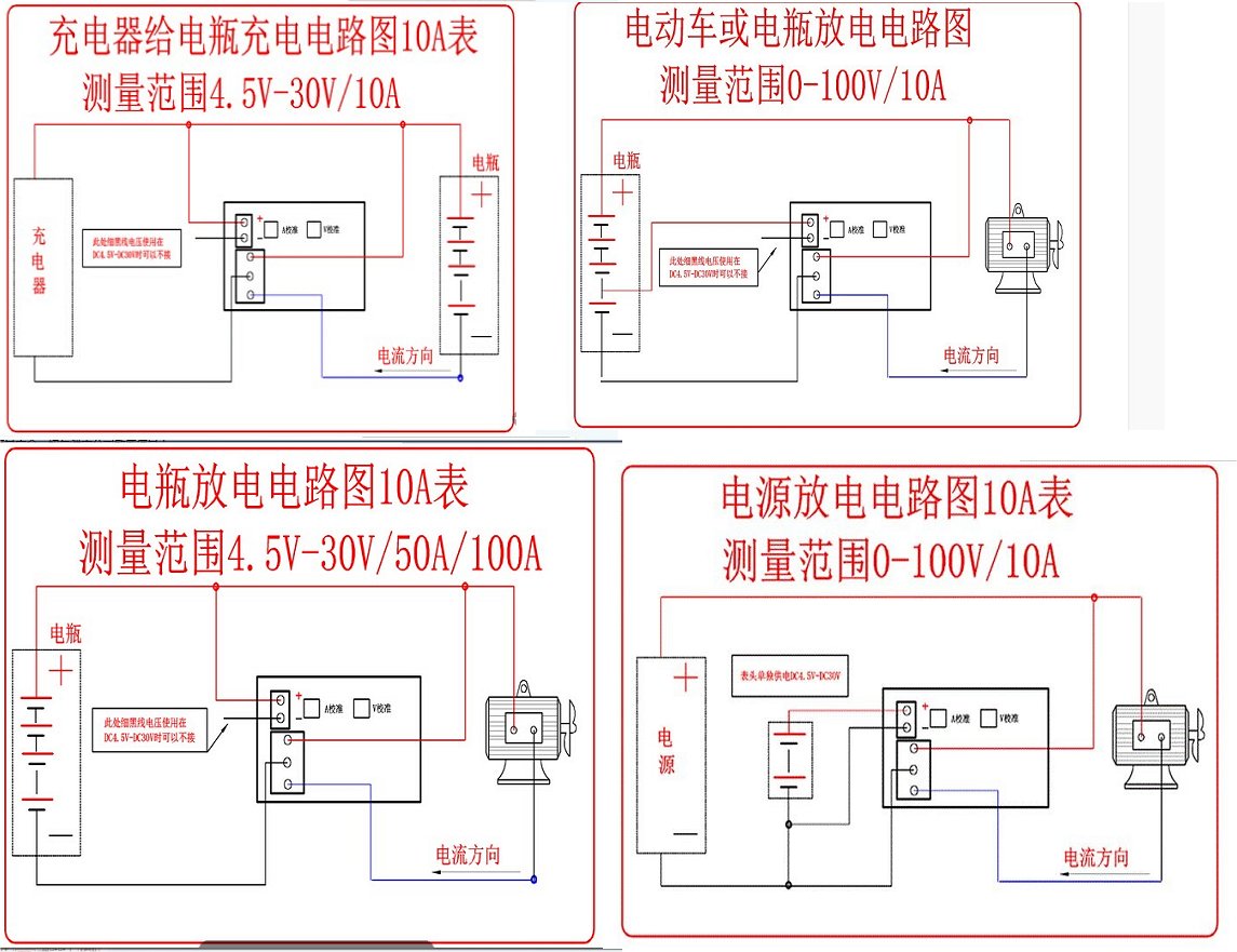

Also, Post vom Chinamann ist gekommen und die Skizzen sehen den gekauften Modulen ähnlicher und auch die Farbe der Drähte haut jetzt hin.
Es gibt da eben doch noch kleine Unterschiede...
Ich hatte gehofft, man würde auf meine konkrete Frage ebenso konkret anworten, aber sie schickten 4 Schaltungsvorschläge die sich von den bisher hier geposteten nicht wirklich unterscheiden:
Was nun?
