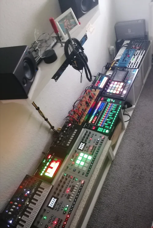

was hast du denn jetzt zum abhören?
presonus eris 4.5

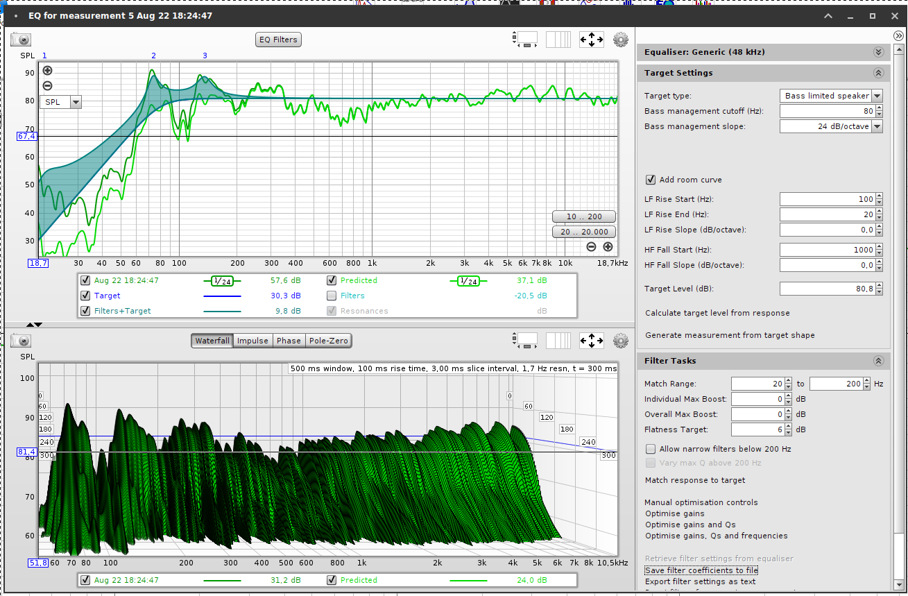

wiegesagt bei mir wirds wohl erstmal der Versuch mit subwoofer weiter zu kommen werden. wie entzerrt man denn? und was um gottes willen ist REW? klingt wie ein stromanbieter🤣
Du brauchst dann noch ein Messmikro (z.b. Behringer ECM 8000 oder ECM 888, etc.). Damit kannst Du dann den Raum messen und schauen wie groß die Überhöhungen im Bassbereich (unter 200 Hz typischerweise) sind. Diese korrigierst Du dann mit einem EQ in Deiner DAW. Oder Du nimmst Sonarworks, was das gleiche macht nur in ein bisschen besser. Allerdings ist das dann immer etwas Blackbox.
REW kann Dir auch gleich die entsprechenden EQ Frequenzen und Q Faktoren berechnen:

Das ist so der klassische Spieltisch. Die Boxen Aufstellung ist zum jammen gut, zum recorden okay. Aber Mixen kann man damit nicht. Und da wirst Du wahrscheinlich immer deine jetzige Situation im Mix spiegeln…
