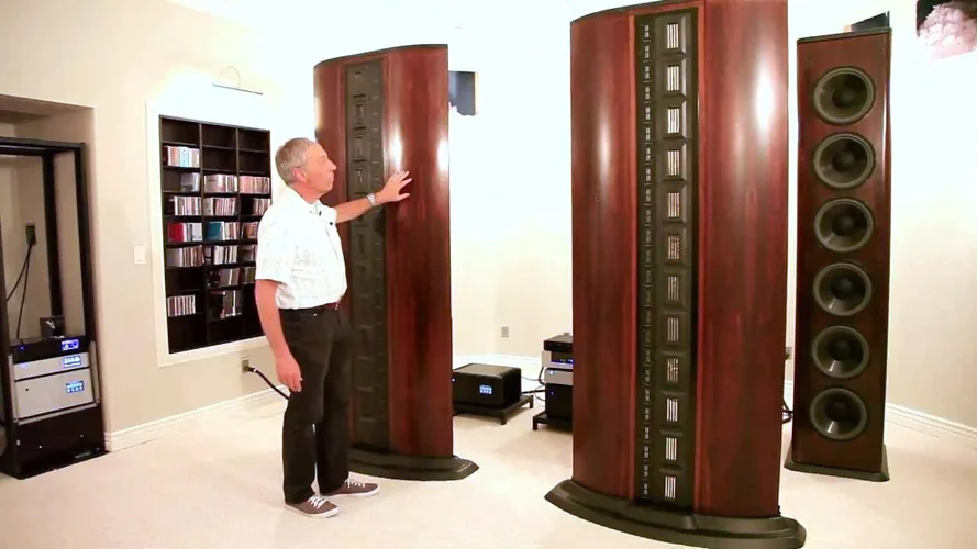

Die Infinity Beta hatten mal über 100 000 DM gekostet, da gab es halt noch keine DSP

eine DSP ist allerdings außerhalb des raspPI-Universums relativ hilflos wenn es um die Grenzen der Physik geht.
Die wenigsten Laustsprecher erhalten daduch weniger Eigenresonanzen, mehr Membranfläche oder ein besseres Ein/Ausschwingverhalten
