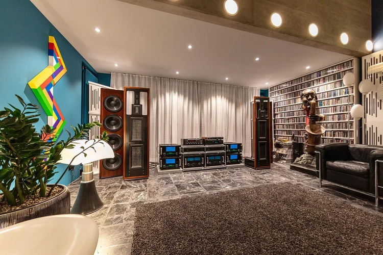

Eine Referenz Standard wurde gebaut, um ein Symphony Orchester in Programmlautstärke und der originalen Dynamik wiederzugeben. Wer diese Boxen artgerecht betreibt, besitzt einen Hörsaal, kein Zimmer und kein Raum, einen Saal ;-)
