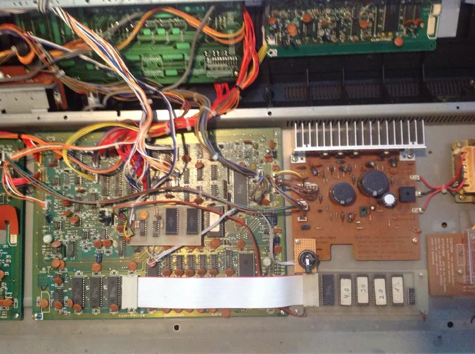

Hi,
Habe folgendes Problem : beim dw8000 wurde die speicherbatterie erneuert und seither hat die Kiste kein Alzheimer mehr und funktioniert perfekt bis auf eine Sache .
Es is ein Gerät mit dem e-Mod , also zusätzlich 16 wellenformen und klinkeneingang fürs digitaldelay.
Der Button zum Umschalten vom ersten auf den zweiten wellenformsatz ( der ja durch die Mod ermöglicht wird) funktioniert nicht mehr.
Alle Stecker und Kabel sitzen und sehen gut aus.
Der gute Starkstrom hier ausm Forum hatte die Idee daß man die Mod eventuell initialisieren muss nach nem Batteriewechsel ...
Interessanterweise ging das umschalten mit leerer speicherbatterie ganz normal.
Ich hab mal ein Foto von der Modifikation gemacht, die kleine Platine in der Mitte obenauf der großen gehört wohl dazu und die ganz rechts unten, das sieht fast aus wie verschiedene firmwarechips...
Hat da jemand ne Idee was Sache is?
Gruß. Subsoniq

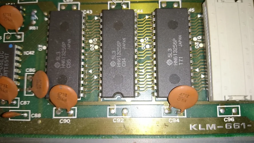

Sorry, auf dem Bild kann man rein garnicht erkennen. Bitte mal einzelne Bilder machen, auf denen man die Bezeichnung der Chips lesen kann, besonders vom Board in der Mitte.

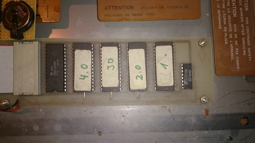

Das Board mit den EPROMs ist für die zusätzlichen Wellenformen.
Es gab zwei solche Erweiterungen, die eine von C. Strellis, aber die hatte eine Siebensegmentanzeige vorne, und die von PA-Dekoder. Hier weiß @Jenzz was dazu.

Das war ein EX-8000 mit der PA-Dekoder-Erweiterung, in den 4 Chips mit den Aufklebern sind je 4 der zusätzlichen Wellenformen drin. Die Umschalterei lief bei mir auch nie problemlos, daher hatte ich die damals rausgeschmissen (hatte ihn schon so gekauft).

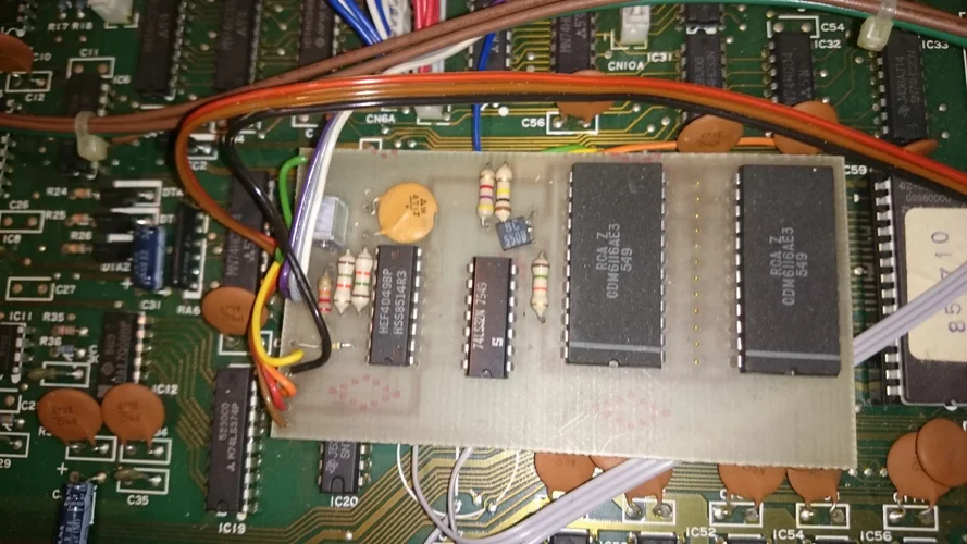

So ganz kapier ich die Erweiterung nicht. Muß wohl auch eine geänderte Firmware haben, oder?
Muß mir das Servicemanual nochmal anschauen, warum die ROM Chips an einen RAM-Sockel andocken.
Wozu die beiden 2K SRAMS auf der mittleren Platine gut sein sollen, ist mir auch nicht klar, jedenfalls nicht für eine einfache Umschaltung der Wellenformbänke.

Ich glaube, das funktioniert eher so, das die Erweiterung so tut als wäre sie das 4te RAM
Eher das 4. ROM. Rein von der Bezeichnung her hatte ich die HN613256 mit SRAMS verwechselt, es sind aber maskenprogrammierte ROMs. So ergibt die Schaltung auch mehr Sinn.
Die beiden 6116 auf der mittleren Platine sind Scratchpad RAMs und auch auf dem unerweiterten Mainboard vorhanden.

ja, da bin da wohl ich gemeint :) Im Thread ist da das Meiste schon beschrieben, wie das Ding funktioniert. Die Firmware des DW-8000 ist unmodifiziert, diese "Enter-Bank" ist einfach ein zweiter Satz Wave-ROMs plus ein zweites RAM, das wird hart umgeschaltet. Da den RAM-Inhalt der zweiten Bank im Netz nicht aufzutreiben ist, habe ich für Paradiddles Maschine einfach die normalen DW-8000 Factory-Sounds da rein geladen. Das ist zwar nicht übermässig sinnvoll, weil die Waves nicht zu diesen Sounds passen, aber es ist besser als die Grütze, die bei zufälligem RAM-Inhalt rauskommt.
Den Speicher "leer" machen geht nicht. Alle Bits bleiben im Chip :) Sie sind nach Batterieentfernung nur in einem zufälligen Zustand und müssen auf irgendeine Art initialisiert werden. Der Sinn von Enter beim Einschalten zu halten ist, die zweite Bank bereits beim Einschalten zu aktivieren, um sie über die 5+8 Initialisierungsfunktion initialisieren zu können. Falls das in der normalen Mod von PA-Decoder nicht funktioniert, ist das halt so. Ich habe die komplette Mod ja redesigned, sie ist funktional identisch, nur eleganter durch etwas modernere Teile, verändert hat sich nur die Implementierung der Toggle-Funktion hinter dem Enter-Button.
Also, wenn Enter+5+8 beim Einschalten nicht initialisiert, dann wirds hässlich. Aber dennoch einfach mal versuchen, die Factory Sounds (dann bei aktiver Enter-Bank) reinzuladen, direkt danach ausschalten, damit er nicht noch mit vorher gelesenem Müll aus dem RAM weiter arbeitet und die schönen neuen Daten dadurch vielleicht wieder beschädigt. Ich bin mir einigermaßen sicher, daß ich das bei einem anderen DW-8000 mit dieser Mod schon so gemacht hatte, weil ich den eben nicht so umgebaut hatte.
