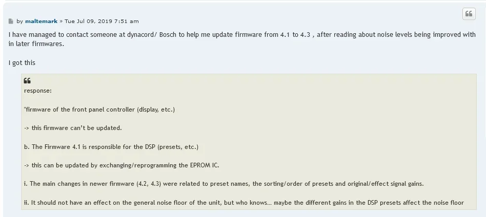

Hallo, ich google mal wieder ein wenig durch die Weiten des Internets und bin bei folgender Auktion bei ebay gelandet.
https://www.ebay.de/itm/Dynacord-DRP-20-mkII-v-4-2-no-Lexicon-PCM90-PCM-91-PCM-70-PCM-60/282885757878?ssPageName=STRK:MEBIDX:IT&_trksid=p2060353.m1438.l2649
Der Verkäufer sagt, dass sein DRP20 eine Versionsnummer 4.2 hätte, die einige Verbesserung bringen würde, u.a. was das bekannte Rauschverhalten des DRP20 angeht.
"I sell Dynacord DRP 20 mk 2 "black" skin under good conditions, with updated last operating system v.4.2 that recalibrate I/O in different way from a pre 3 os to improve signal to noise ratio. Completely new preset. AMS RMX 16 emulation and way more deep elaborate programs. With copy of owner & service manual. Photo of the instrument in sale. To my notice the relationship price/quality of this efx tools is unbeatable..."
In der Sound&Recording 4/2015 heißt es, dass das DRP20 als letzte Firmware Version 4.1 hatte.
Was ist richtig? Läßt sich das Rauschverhalten wirklich durch Firmware Updates verbessern? Was war/ist das Problem des DRP20? Kommt das Rauschen aus den Hallprogrammen, Wandlern oder den analogen I/O Audioverstärkern?
Da ich (noch) kein DRP20 habe, den Sound aber sehr mag, fände ich eure Meinungen dazu interessant.
