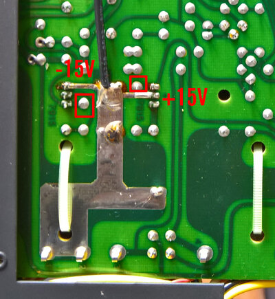

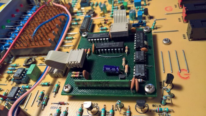

Detail (-15 V sind da, wo Plus 15V sein sollten, sind -1):
Das 'riecht' verdächtig nach einem Kurzschluß des +15V-Zweiges - und würde evtl. auch die heiße Spule erklären. Die übrigens, wenn sie einen Bruch in der Windung hätte, nicht heiß werden würde...
Eine weitere Fehlerquelle kann der +15V-Regler (I 012) selber sein. Falls der OK ist, kommt auch ein Kondensator in der Schaltung selbst in Betracht - frühere Tantal-Elkos sind berühmt-berüchtigt dafür, intern gern mal kurzzuschließen.

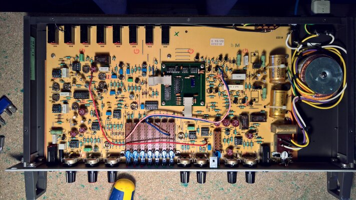

Könnte ein thermischer Fehler sein. Was ist denn das für 'ne Spule, die da heiß wird? Wo sitzt die denn auf der Platine?
Naja, Kupferwicklung. Mangels Fachvokabular würd ichs internen Trafo nennen,
rechts das Riesending
wp_20230630_14_44_24_pro-jpg.180704
Ja, das ist der Trafo. Wenn der ordentlich heiß wird, ist sicher irgendwo ein Kurzschluß.
Es gibt laut Schaltplan eine Temperatursicherung, welche bei ca. 100ºC anspricht - wo die allerdings genau sitzt, kann ich nicht ausmachen. Sinn würde allerdings machen, wenn sie am Trafo sitzt - das würde dann wohl erklären, warum nach ca. 2 Minuten das Gerät abschaltet, wenn der Trafo zu warm wird...
Nach einer gewissen Abkühlzeit schaltet die Thermosicherung wieder durch, und das Gerät 'läuft erstmal wieder'...

Die Messpunkte an den Spannungsreglern bzw. den Elkos sind korrekt. Vermutlich ist der Regler hopps, aber das hat @Miks ja schon geschrieben. Böse Tantals sehe ich keine im Bild.
Ich würde wohl den Regler tauschen und hoffen, dass er alleine das Problem macht.

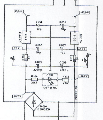

Das wäre dann der beschriebene IC12? Da steht PH | L34 | 5 drauf. Und an der Seite MC7815
CT T12
T8543
MC7815 ist das wichtige - es steht für einen +15V-Regler. In diesem Fall wohl eine 1A (=1000mA) Ausführung. Es gibt auch welche mit höherem Ausgangsstrom, 1,5A und 2A. Diese kann man auch verwenden, wenn die Beschaltung der Anschlüsse passt.
Zunächst muß jedoch der Kurzschluß ermittelt und beseitigt werden - evtl. ist der +15V-Regler ja auch nicht der Schuldige...
Die Bezeichnung des Reglers kann übrigens z.B. auch LM7815 oder µA7815 heißen!
Der korrekte Regler-Bezeichner (auf der Platine) ist übrigens I 012
Das T8543 ist höchstwahrscheinlich das Herstellungsdatum des Reglers: Jahr 1985, Woche 43

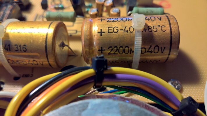

Edit: C 053 (2200µF) wäre auch noch ein Kandidat für einen Kurzschluß...
Man kann die Elkos mit dem DVM auf Kurzschluss prüfen. Das geht mit dem Durchgangsprüfer oder dem Widerstandsmesser. Einfach einmal linksrum und rechtsrum messen und dann nachdenken, was man erwartet hat und was kommt.

Meine ersten Kandidaten wären der 2200µF-Elko und der Spannungsregler für die +15V. Wenn das noch nicht fruchtet, würde ICH die +15V-Versorgung direkt 'hinter' dem Regler auftrennen und schauen, wie's dann aussieht...

Die Spannungsregler sind ohne Kühlkörper stehend auf der Platine eingelötet - obwohl der Bestückungsaufdruck auch eine liegende Montage vorsieht. Sogar das Loch für die Befestigungsschraube ist in der Platine bereits vorhanden...
Da unabhängig von der Montageart genug Platz vorhanden ist, würde ich auf alle Fälle einen (bzw. 2) passende(n) Kühlkörper verbauen = weniger thermische Belastung der Regler...

Hier noch die Pläne in A3 und 600dpi eingescannt.

Vielen vielen Dank an @swissdoc & @Miks, ohne deren Engelsgeduld mit mir wäre das nix geworden. War augenscheinlich ganz klassisch der Spannungsversorgungs-Elko, er hat nen Widerstand von 0.

Falls nicht ohnehin schon gemacht: es empfiehlt sich, auf alle Fälle auch den 2. Sieb-Elko (C 058) auszutauschen - der ist nämlich genau so alt wie der bereits ersetzte Elko C 053 und somit ein Kandidat für den nächsten Ausfall...
Denn der Trafo ist 'von Haus aus' für 220V ausgelegt, und heute haben wir ca.235V (zumindest bei uns hier) auf der Leitung. Das bedeutet somit auch auf der Niederspannungs-Seite (= Trafo-Ausgangsseite) eine höhere Spannung und somit mehr Stress für die Sieb-Elkos...
Cool. War eine gute Motivation, den Schaltplan einzuscannen und ich muss echt bei meinem mal nach dem Rechten sehen.
Ja, natürlich direkt mitgemacht. Zumal die beiden auch in Reihe verlötet waren.
