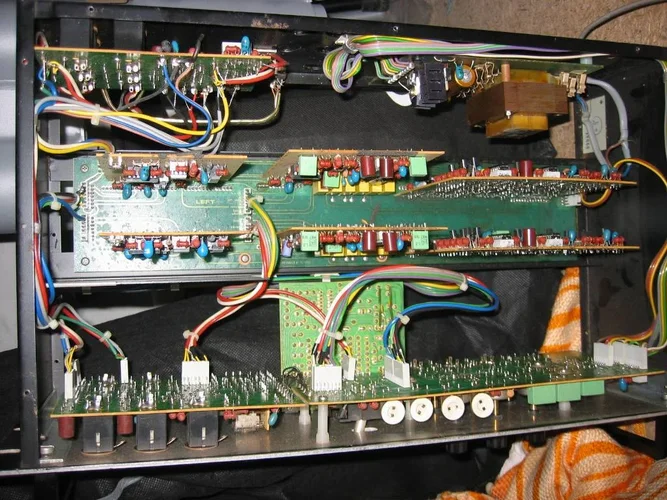

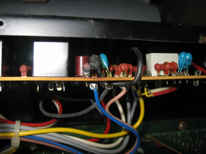

Mir ist heute leider der Tam-19 von Dynacord abgeraucht und ich finde leider keine Schematik im Netz. Vielleicht hat ja wer so einen daheim und könnt ihn mal kurz aufschrauben und die Nummern von den 2 Teilen (der blaue ist ja hinüber und der längliche daneben evtl...seh aber die Ringfarben nicht mehr) abschreiben.
Dazu sind am Netzteil 5 Fächer für Sicherungen angebracht, wo aber nur 3 belegt waren.Ist das normal??Oder gehören da normalerweise 5 Sicherungen rein??
Die 2 mit 630mA250Volt hats auf jedenfall durchgehauen und bei einer kleineren seh ich es nicht so genau!
Die Platine des "defekten" Teils ist die hintere wo auch die 6 Klinke Outs/ins sind.
Super wäre natürlich auch eine Schematik von dem Teil :)

Wegen dem Manual: Ruf einfach bei Dynacord an (heutzutage eine Abteilung von Bosch) die sind extrem hilfsbereit. Bisher habe ich bei denen noch nie was für ein Manual bezahlen muessen. Das Manual kommt dann nicht aus Straubing, sondern vom Bosch-Archiv irgendwo aus dem Württembergischen.
Wegen dem Bauteil.
1.) Das ist mit 99,9 prozentiger Sicherheit der gleiche wert wie das blaue Teil daneben und ziemlich sicher auch der gleiche wie alle anderen auch (ich lese 10uF/33V).
2.) Das sind Tantal-Kondensatoren. Die gehören dringlich getauscht. Du kannst sehen, dass es in dem Teil jede Menge davon gibt. Das sind alles Zeitbomben, denen das gleiche passieren kann wie dem einen, der schon kaputt ist.
Wegen Sicherung:
die nicht belegten Sicherungen dürften alternative Sicherungen für den 110V Kreis sein.
Gruss, Florian

Die Tantals kannst du gegen normale Elkos tauschen, es würde mich sehr wundern, wenn sie in dem System mehr als ein Konstruktionsfehler sind.
Solche Elektronik-Teile bekommt man als Privatmensch i.a. bei Reichelt am billigsten.
So ein Elko hat:
- eine Kapazität, hier (erstes Bild) 10µF. Die muß stimmen (gleich bleiben)
- eine Spannungsfestigkeit, hier 35V. Das ist ein Mindestwert, es darf gerne mehr sein
- eine Baugröße, je höher die Kapazität und die Spannung, desto größer. Das passt dann irgendwann rein mechanisch nicht mehr.
- Temperaturfestigkeit und Lebensdauer - hängen zusammen, je kälter desto länger lebt der Elko, das ist aber nur da ein Problem, wo die Dinger warm werden.
Hier würde ich z.B. sowas:
http://www.reichelt.de/?;ACTION=3;LA=2; ... FFSET=100;
einbauen. (Das sind schon die besseren, die von Panasonic kommen - gibt auch noch no-Name für 4 Cent... )
