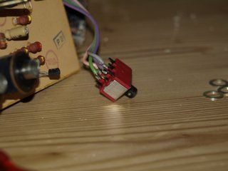

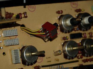

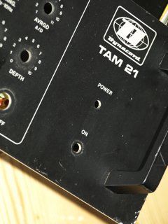

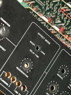

...ein hier kürzlich im Forum erstandenes TAM 21 würde ich gerne mal einschalten - leider sind die beiden Schalter an der Frontplatte abgebrochen...
...und jetzt frage ich mich, was das für welche sind, und womit ich sie ersetzen kann...
...es sind wohl Zwei-Positionen-Schalter mit neun Anschluß-Möglichkeiten; eingedruckt steht darauf einerseits
7301
C&K
UK
...und andererseits...
2A 250VAC
5A 120VAC
...das erste ist der ON-Schalter...

...und das zweite der Short-Long Wechselschalter...

Das sind ganz normale Umschalter. "3 x Um".
Der On-Schalter braucht auf keinen Fall die 3 Pole, bei dem anderen kann ich das nicht sehen (eher auch nicht).
Dann wäre "Kippschalter, 2x Um" das richtige.
C&K ist einfach der Hersteller der Teile, die gibt es aber in sehr ähnlichen Bauformen von diversen Herstellern.
...superklasse! - Vielen Dank!...

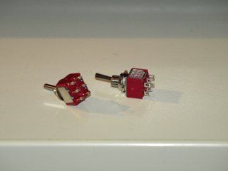

...nachdem ich das oben getippert hatte bin ich mal nach hinten gegangen, wo stapelweise nicht angefangene/unfertige DIY-Projekte liegen, und in dem MFOS-Ultimate-Schächtelchen habe ich zwei Schalter gefunden, die so aussehen, als könnten sie funktionieren:
...der ON-Schalter nutzt Mitte und Aussen - zwei mal...
...und der Wechselschalter nutzt Mitte und beide Aussen-Kontakte - je zwei mal...
Dann klappt das.
(Ggfls. mal ein Foto von etwas dichter dran machen, dann kann ich das sehen, so generisch ist das etwas tüddelig zu beschreiben)

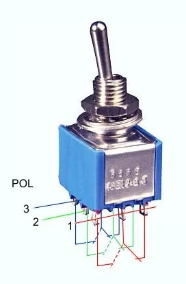

Da nur 2 Pole benutzt werden, reicht der 2 polige Schalter eben auch. Dem fehlt dann einer der Pole, welcher ist ja egal, das muss man dann umsortieren.
...nochmals vielen Dank!...

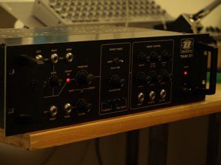

...ich habe jetzt die beiden Schalter ersetzt, und Einschalten kann ich das Gerät schon mal, ohne daß es qualmt :D ...
...eines ist ein zweifacher Ein-Aus-Schalter (der rechte) und eines ein zweifacher Wechselschalter...blau wäre natürlich auch schick gewesen, ich hab' halt die roten verwendet, die schon da waren ;-) ...
...als nächstes muß ich dann mal eine Tasse voll Audio durchschicken...
