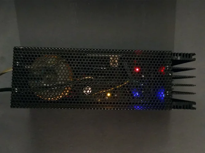

so ganz störgeräuschfrei war er nie, aber in letzter Zeit scheint es mir lauter geworden zu sein ... wenn ich ihn am Mixer dazuschalte steigt der allgemeine Noiselevel von -67 auf -52, was schon deutlich nervt
hier mal stark verstärkt
play:
hat irgendwer ne Idee woher das kommt und ob man das mit kleinem Aufwand reparieren könnte?

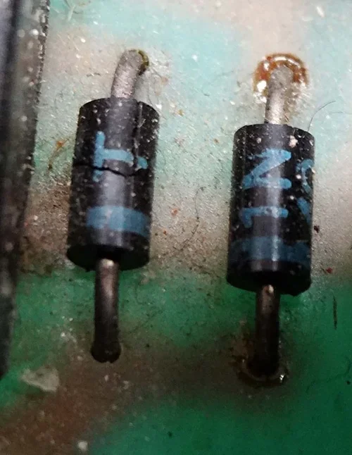

Der Kurzschluss an dem einen Elko, der durch den bastelig liegenden Einbau entstanden war, hatte eine Diode gegrillt:
Die leitet jetzt in beide Richtungen, da kommt also Wechselspannung durch. Und die schließen die Elkos dann kurz, was dann die Sicherung killt.
Da der Elko mit dem kurzen der letzte in der Kaskade ist (das ist so eine Spannungsvervielfacherkaskade für die 48V, damit der Trafo keine extra-Wicklung braucht), waren alle vier Dioden hin. (Was bei 1N4004 ja nun nicht so wirklich reinhaut... und ich hab sie ausgemessen, bevor ich das nochmal probiert habe... sind alle "leitend" kaputt gegangen, das kann eklige Folgefehler machen... (hier halt mal nicht... ) )
