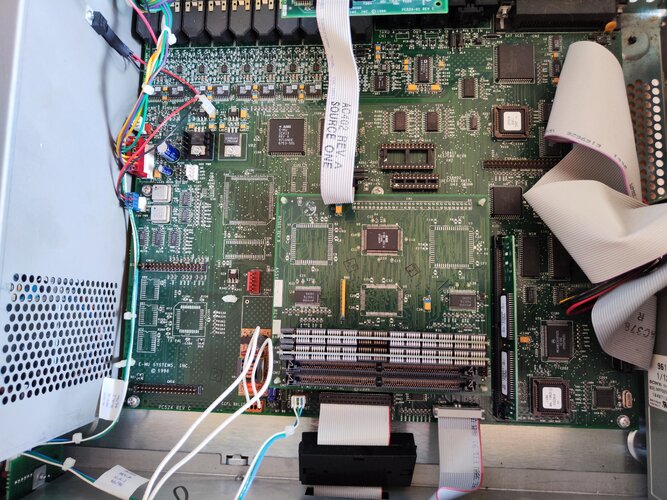

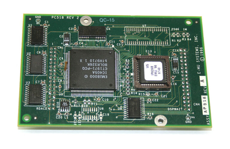

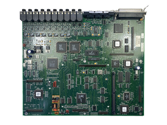

Hallo E-mus Spezies. Nachdem ich erfolgreich meinen E6400 Classic mit Digitalboard und EOS4.62 nachgerüstet habe, möchte ich wenn möglich noch ein Standard Effektboard einbauen. Leider gibt es im Netz so gut wie keine infos darüber. Was ich herausgefunden habe ist, dass der E4 (Foto links) links unten wohl den Emu 8000 Effektchip und 4 weitere ICs(evtl. RAM) direkt auf dem Board draufgelötet hat. Bild rechts zeigt das Effektboard, dass laut Syntaur für den E4K gedacht ist aber laut Syntaur steht nicht fest, ob das Board auch für den E6400 konpatibel ist. Wenn ich mir das so anschaue, könnte das FX-Board links unten auf meinem E6400 Board (Foto Mitte) auf die beiden Pfostenstecker draufpassen. Weiß jemand Näheres darüber?

Also, der FX Chip ist soweit mir bekannt, ein Chip der auf dem Mainboard aufgelötet wird. Die Pfostenstecker links auf dem e6400 Mainboard haben nichts mit dem "FX Board" zu tun.
D.h. das im Fall Du findest einen E-mu FX8000 Chip, ob einzeln oder aus einem defekten Emu, du ihn auf dem Mainboard auflöten musst. Soweit ich mich erinnern kann, war das auch immer als E-mu Service Dienst angelegt. Außer Du kannst halt löten!

Oh Mann das ist der worst case. Einen E-mu 8000 Chip zu finden und dann dieses SMD-Monster noch draufzulöten, das ist ein Unding. Dann hat sich das leider erledigt. Weißt du zufällig, wozu die Pfostenstecker da sind?

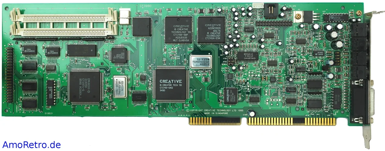

Der Chip ist auch auf einer Sound Blaster AWE 32 CT3990 verbaut.
