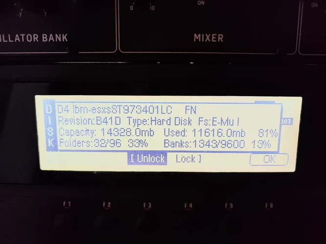

Ok, mit einem 6GB iso funktioniert es jetzt, also funktioniert ZuluSCSI mit EOS3.0b! Sehr geil :D Komisch nur, dass mein e6400 intern eine 16GB Harddisk hat, auf der auch schon ca. 11,6 Gb Daten drauf sind. Weiß jemand zufällig, auf welcher SCSI ID die interne HD liegt? Ich kann im Master Menü mir nur die ID vom E-mu selbst anzeigen lassen und ändern, aber ich habe nirgends(auch nicht unter Disk Info) gefunden, auf welcher ID die interne HD liegt.

Meine HD scheint übrigens auf ID4 zu sein, aber das ist vermutlich von Sampler zu Sampler unterschiedlich und per Jumper an der HD einzustellen. Meine 16 GB 2,5 Zoll HD würde ja mit Sicherheit erst später nachgerüstet.

Wenn Du im Diskmenü bist, geh mal auf die interne Platte mit dem "Cursor" und dann "info" mit der entsprechenden F Taste unter dem Display.
Im Infofenster sollte dann auch die SCSI ID zu sehen sein.
Im Grunde sollte die ID schon zu sehen sein, wenn Du im Dsikmenü mit dem Cursor auf das entsprechende Laufwerk gehst. Da sollte die Nummer direkt vor dem Laufwerksnamen stehen.

Hmm ich sehe nur dies hier.

Das heißt D4 bedeutet SCSI ID4?
