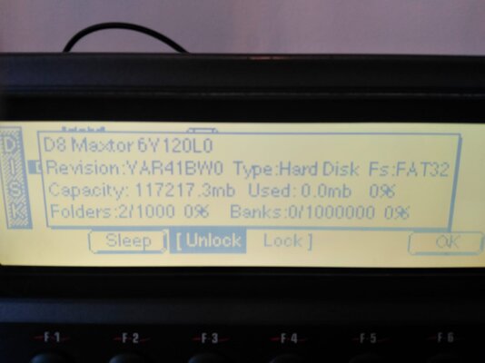

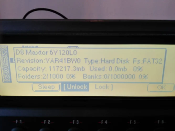

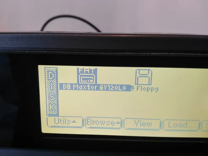

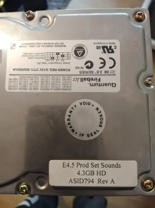

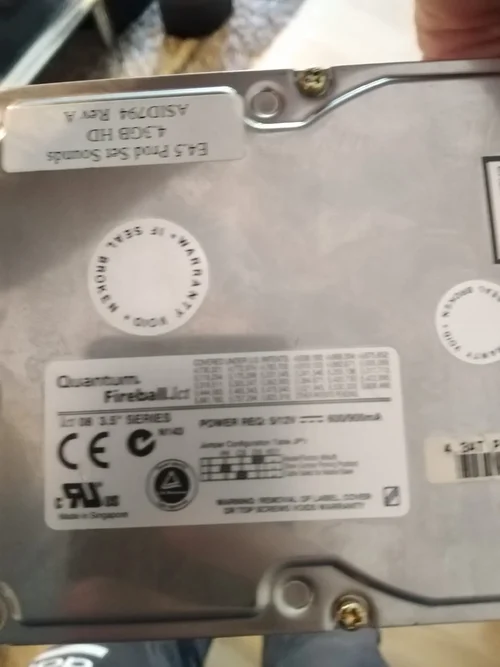

E-Mu e4xt Ultra Wav Samples auf neue ATA 120GB HD so das EMU Sampler sie liest geht nicht???!!!
Habe einen E-Mu e4xt Ultra mit EOS 4.7
Original HD hat 4.3gb mit samples im EMU II format was pc (windows 7 ) nicht lesen kann aber es geht auf den EMU

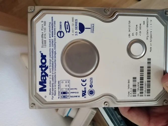

meine neue Festplatte (alte die ich noch hatte )
120 GB IDE Maxtor DiamondMax
in fat 32 formatiert erkennt nichts an

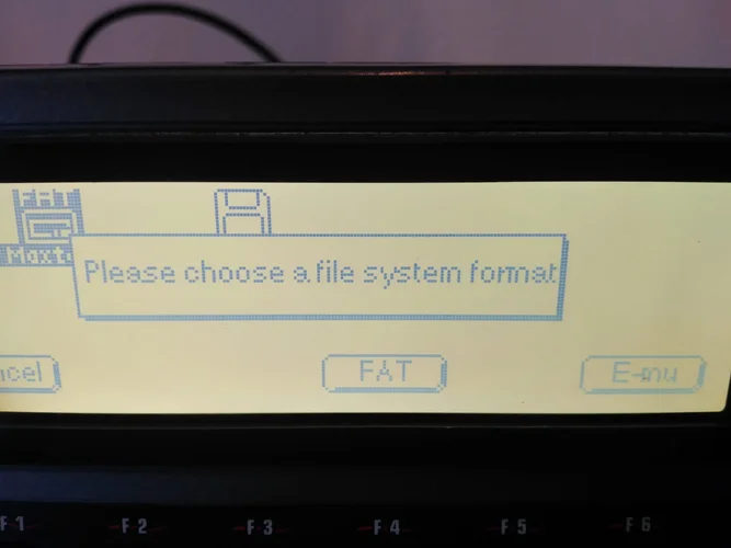

ausprobiert auf den E-MU selbst formatiert mit fat 32 und auch einen folder erstellt und als beispiel nur ein sample reingeschmissen der emu sieht das sample kann es aber nicht abspielen ??1!!
meine frage ist wie kriege ich zb alte emu cds die jetzt schon entpackt sind und in ordnern gepackt auf die festplatte so das der emu es liest was mach ich falsch ,,
braucht man dazu ein extra program??
zb ordnet der E-mu die files so DISC/FOLDER/BANK/PRESENT/SAMPLE/ ??

FAT32 ist nicht gleich FAT32. Beim Emu hab ich es noch nicht ausprobiert, da war bei mir schon eine Platte drin.
Bei Spectralis hatte ich das Problem mit FAT32, dass er die SD Karten nicht lesen wollte. Ich habe dann mal die "Blockgröße" beim Formatieren geändert, und siehe da, die Karte wurde erkannt. Der Standardwert war falsch.
Die Blockgröße legt glaube ich fest, wie groß die kleinste adressierbare Speichereinheit ist. Wenn das nicht passt und in der Firmware da ein anderer Wert hart reinprogrammiert wurde, dann wird Quatsch gelesen und die Platte nicht erkannt.
Also erstmal mit anderer Blockgröße formatieren und paar Files draufpacken.
Weiteres mögliches Problem:
4,3 GB auch eher auf 4GB formatieren bzw. es gab ggf. eine maximalgröße für die Partitionen, weiss ich nicht auswendig.
Für eine Interne Platte würde ich auch nicht unbedingt FAT32 nehmen, ich vermute das ist nicht so effizient, bzw. hatte ich da glaube ich mal etwas gelesen.
Du kannst den EMU ja auch mal formatieren lassen, um auszuprobieren ob die Platte generell taugt.

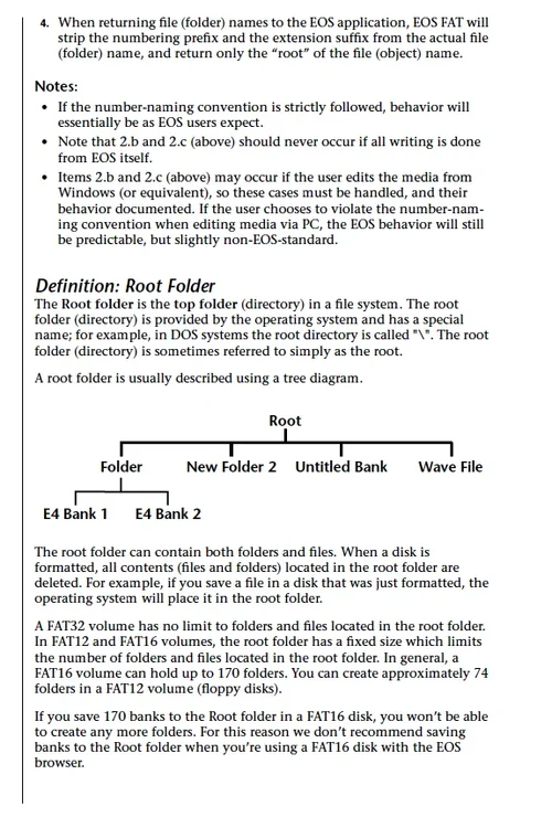

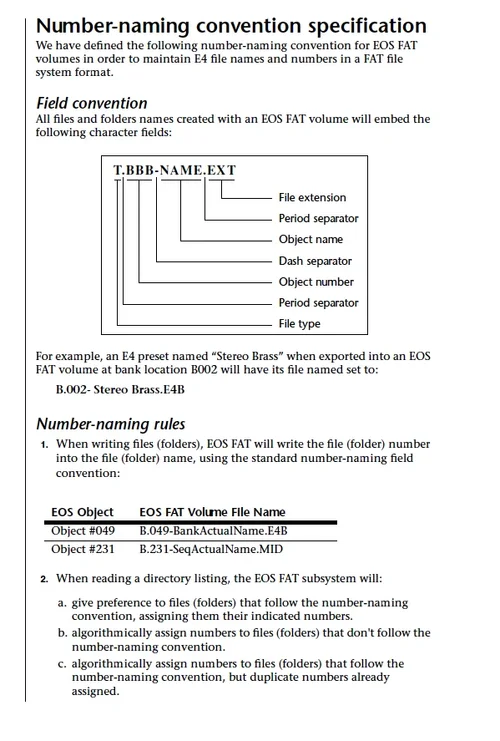

da muß ich einiges klar stellen und meinen Senf dazu geben.
EOS 4.7 unterstützt FAT32, das ist also kein Problem. FAT32 ist auch viel effizienter als das E-MU eigene filesystem. Da kann man wesentlich mehr abspeichern und kann eine Festplatte besser nutzen. Die Blockgröße hat damit sicherlich nix zu tun, denn bis zu 120 oder 130 GB sind kein Problem, irgendwo dazwischen ist die Maximalgröße. Der E-MU kann 1.000 Ordner anlegen mit jeweils 1.000 Bänken. Das macht 1.000.000 Soundbänke die man abspeichern kann unter EOS 4.7.
Das Problem warum das Sample nicht abgespielt werden kann muß andere Gründe haben.
Bedingung ist für ein Sample: 16bit und 44.1 KHz oder 48 KHz. D.h. 24bit funktioniert nicht. Ob ein 24bit sample angezeigt wird, aber nicht abgespielt wird, oder gar nicht erst angezeigt wird weiß ich momentan nicht.

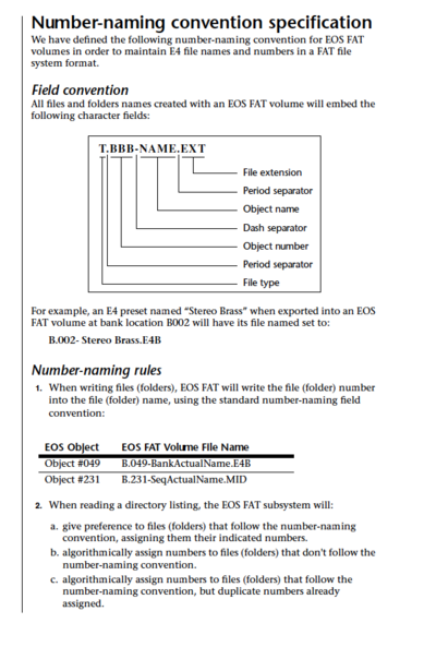

desweiteren sollte man bei der Benennung die Name Conventions beachten, siehe Screenshots, dort auch einiges über die Hierarche: HD -> folder -> banks -> presets -> samples.
Wenn man in einen Ordner die samples direkt reinschiebt werden im E-MU jeweils Bänke erstellt mit dem sample drin.
Wenn man die samples auf die Hauptebene der Festplatte kopiert landen sie in einem Ordner "999 Root" oder so ähnlich.
Es gibt nur eine folder Ebene, also folder im folder geht nicht.

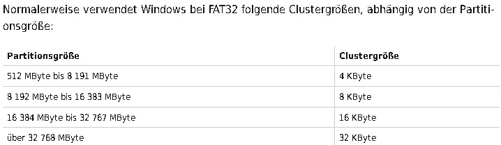

Ausschließen würde ich die Blockgröße bzw. Clustergröße nicht, es sei denn das wurde ausprobiert? Also allgemein, nicht nur bezüglich EMU. Zu große Partitionen machen ja bei einigen Samplern (abseits EMU) gerne mal Probleme, und man denkt die Platte ist nicht "kompatibel".
Die Platte wird bei nicht passender Clustergröße ggf. immer noch erkannt, der Inhalt ist aber nicht lesbar. Je nachdem wie das in der Firmware umgesetzt wurde. Vielleicht geht auch jede Clustergröße bei 4.7 mit FAT32 und es ist unkritisch. Nur zur Info als Ergänzung.

aber er hat doch zuletzt am E-MU formatiert, darauf beziehe ich mich. Dann sollte es keine Probleme mit der Blockgröße geben. Auch ist natürlich eine Formatierung am E-MU immer vorzuziehen. Das EOS 4.7 wird automatisch die passende Blockgröße finden und einstellen.
