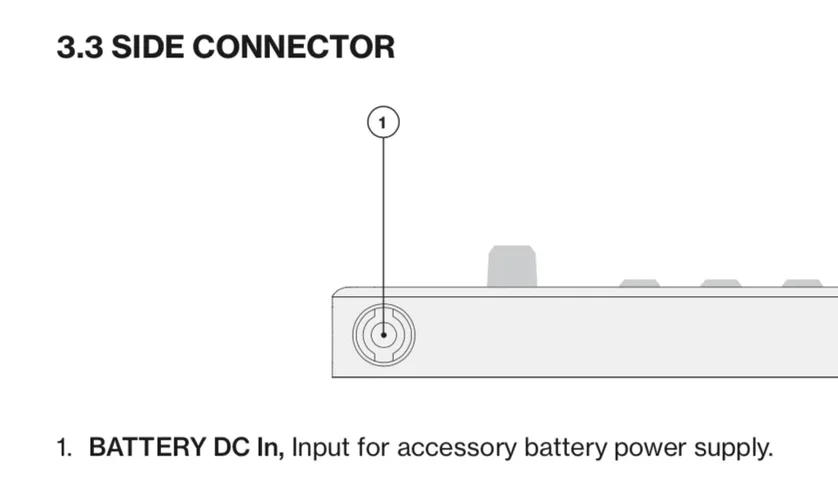

was ich mich frage, es hat ja auch nen Batterie power stecker:
kann man dort ein Netzteil anschliessen ? gibt ja AC und DC teile.
gibts da evtl. ne Möglichkeit ?

Laut manual Center positive 5.5 × 2.1 barrel jack, 4–10 V DC.
ja, hatte ich gesehen, ....von daher der gedanke ;)
