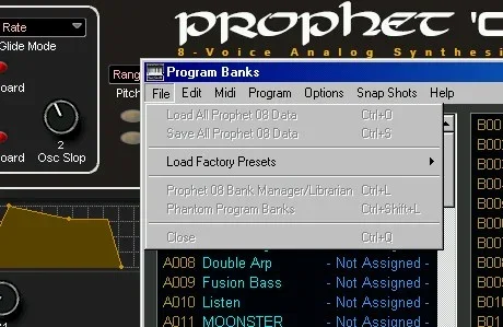

Wer benutzt noch diesen Soundtower-Editor und kann mir mal helfen?
Ich möchte nun einige selbst erstellte/veränderte Patches/ bzw. Banks vom Instrument auf Festplatte sichern.
PC ist über midi verbunden, midi eingestellt, Verbindung Editor-P08 funktioniert, kann vom PC alles regeln etc.
Nur wird die Möglichkeit, Bänke, Sounds... auf PC zu sichern, nicht aktiviert angezeigt, ist alles nur grau unterlegt.
Die beiden Factory banks werden zwar im Editor angezeigt, aber ich befürchte, es handelt sich nicht um die von meinem P08 sondern es sind die serienmäßigen, die anfangs immer im Editor erscheinen.
Aber wie bekomme ich diese graue Unterlegung weg? :roll:
Dann noch eine vielleicht blöde Frage. Was bedeutet Load oder Save in diesem Fall?
Load = auf - oder vom P08 loaden?
Save = vom P08 in den Editor saven oder vom Editor auf Festplatte?

Hab keinen P08, aber bei Tetra und Evolver musst du zuerst per receive all alle programmdaten etc. vom geraet in den PC laden, danach kannst du vom editor aus speichern. steht aber eh auch alles im editor manual.

Das geht aber, du musst nur schauen, daß du die neuste Soft auf dem Prophet 08 hast!
Save / Load bedeutet afaik die daten aus dem editor auf den PC speichern bzw. vom PC in den editor laden, die kommunikation mit dem P08 selbst funktioniert ueber midi-receive/send, oder?
danke für die Antworten.
Habe jetzt über den "Bankmanager" Daten vom P08 laden und bearbeiten und wieder senden können.
