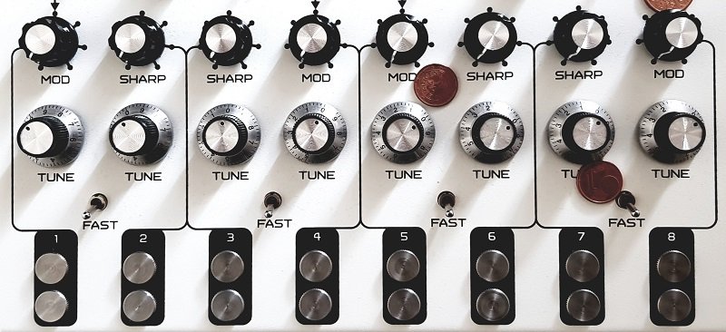

Mein Plan ist es, aus der Lyra-8 etwas zu bauen. Ich denke, dass ich das mit meinen bescheidenen Fähigkeiten hinbekommen könnte. Aufnehmen würde ich in Ableton oder Ardour. Das ist zwar ziemlich aufwändig, aber machbar. Zumal ja kein Zeitdruck herrscht.

Die Lyra hat 8 Oszillatoren von denen jeder etwas anders klingt. Somit werden pro Oszillator 8 Noten eingespielt, die dann jedes Mal auch erstmal gestimmt werden müssen. Und das ist teilweise extrem friemelig da die Oszis a) nicht so super stabil sind und b) die Potis (?) oft sprunghaft sind. Da kommt es dann auf den 10tel Millimeter an. Das wird wohl das Aufwändigste an der ganzen Sache werden.
Das Ganze nehme ich dann "raw" auf, schneide unnützes Zeug weg und am Schluss normalisiere ich das auf -12db. Vielleicht lasse ich das aber auch, weil ich damit auch die Charakteristik (was die Pegel angeht) der einzelnen Oszillatoren normalisieren würde. Mal sehen, was ich da mache.

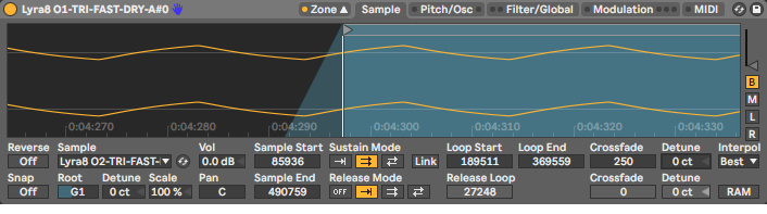

Also ich muss sagen, dass es doch sehr viel aufwändiger ist als ich dachte. Alleine bis mal eine Note auf dem Punkt ist vergehen mehrere Minuten. Blöderweise verstimmt sich die Lyra ja auch noch während man sie spielt. Aber das habe ich so halbwegs im Griff.
Wenn ich bedenke, dass ich nicht nur Ableton sondern auch noch SoundFont unterstützen möchte werde ich wohl ein Jahr benötigen bis das so halbwegs fertig ist. Aktuell benötige ich pro Sample ca. 15 Minuten bis es so halbwegs passt. Bei 88 Samples sind das über 30 Stunden. Ich überlege wirklich das mit Vienna oder Extreme-Sample-Converter zu machen. ESC hat noch den Vorteil, dass es SoundFont und Kontakt importieren wie auch exportieren kann.
Aber ein echtes Problem habe ich mit dem Sustain-Loop. Da bekomme ich das Knacken einfach nicht zu 100% weg. Ich versuche möglichst genau die 0-Durchgänge zu setzen und auch noch ein Crossfade zu nutzen.
Trotzdem ist der Loop zu hören. Wahrscheinlich liegt es an den kleinen Fluktuationen in der Frequenz und die Tonhöhe am Anfang des Loops unterscheidet sich leicht von der am Loopende.
Gibt es da noch irgendeinen Trick oder muss ich damit leben?

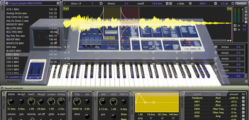

Als Software zur Unterstützung gibt es da auch noch Sample Robot von einer deutschen Firma.
die Pro Version gibt es sogar zeitlich begrenzt zum testen.

Da gibt es bei diesem Ausgangsmaterial zwei Lösungsansätze:
1. Beschränke Dich auf eine single-cyle-loop, d.h. nimm nur einen einzigen Wellenzyklus als Loop. Und feinjustiere diesen so, daß er sauber klingt. Sollte es dann im Klangverlauf bei Erreichen des Sustain-Loops einen hörbaren Tonhöhenversatz geben, muß entsprechend korrigiert und anschließend ein crossfade angewendet werden. Alternativ kannst Du die komplette sustain-loop auf der Zeitachse verschieben und eventuell eine Stelle finden, wo der Tonhöhenversatz nicht gegeben ist.
Nachteil von single-cyle-loops: der Sound "erstarrt" in der Loop-Phase quasi zum Oszillator.
2. Sollte das Ausgangsmaterial aber Schwebungen enthalten (und davon gehe ich mal aus, da ja mehrere Oszillatoren im Spiel sind) musst Du exakt eine komplette Schwebungsperiode in die Sustainloop einbeziehen. Anders ausgedrückt: *die Geometrie der Wellenform muß auf der linken Seite im loop-Fenster möglichst exakt so aussehen wie auf der rechten Seite dieses Fensters, dann knackt's auch nicht mehr. (Das gilt nicht nur für Schwebungen, sondern auch für Pulsbreitenmodulationen, Vibrati oder Sounds die niederfrequent amplitudenmoduliert sind...)
Wenn Du nicht klarkommst, melde Dich per PM und schick' mir die WAV-Datei!
PS: mit welchem WAV-Editor arbeitest Du eigentlich?
PPS: *wenn man das beachtet, muß die Loop überhaupt nicht mehr zwingend durch einen Nulldurchgang gehen! Es kommt nur darauf an, die Kontinuität der Wellenform an der Nahtstelle zu wahren. Jede Diskontinuität wird hörbar: je nachdem wie extrem der Amplitudensprung an der Nahtstelle ausgeprägt ist, reichen die unerwünschten Übergangsgeräusche von einem "Pumpen" über "Ploppen" bis zu einem "Knacksen" (Fourier lässt grüßen).

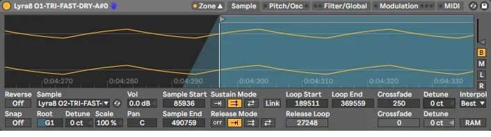

Die gute Nachricht ist, dass mit mehr Erfahrung auch das Arbeitstempo deutlich schneller wird. 30 Stunden für ein 88er Multisample wären wirklich indiskutabel, das muss man auf 2 Stunden runterlriegen.
Das liegt oft an den Tools. Wenn man die falschen hat, und sich erst noch in die einarbeiten muss.
Loops lässt man heutzutage automatisch erstellen, und nicht unbedingt mit Sample Robot. Eine tadellose Freeware ist EndlessWAV für Windows, die Einarbeitung hier beschränkt sich auf das Kennenlernen der Eigenarten der Loop Erzeugung. Danach geht das ratzfatz. So arbeitet man auch am besten: Als Fließbandarbeit verstehen und systematisch einfach alle Arbeitsschritte erledigen. Mancher wäre überrascht, wie schnell das am Ende funktionieren kann.
Crossfade: Ist ein extra Thema. Zunächst müssen Loops auch ohne knackfrei hinhauen. Erst wenn das nicht klappt, macht man den Crossfade. Hier gehört aber tatsächlich ein kleines bisschen Erfahrung dazu, denn es gibt gewisse Grundregeln, die man dabei erlernt: Lange Crossfade Passagen: Kann den Ton verändern, also Obacht damit.
Kurze Loops: Das ist old school Sampling und gut, wenn mans kann. Heute nimmt man das nur für bestimmte beabsichtigte Zwecke, ansonsten immer lange Samples und damit lange Phasen zur Vefügung, um den Loop zu erzeugen. Faustregel ist, dass ein Sample irgendwo zwischen 5 und 10 Sekunden lang ist, den Loop legt man nach Ablauf der Attackphase an oder wo Obertöne permanent bleiben. Das anschließend unnötige und zuviel gesampelte Ende schneidet man ab.
Viena ist selbstverständlich eine gute Idee. Es gibt wenig Programme, die so umstandslos zum fertigen Format Soundfont führen, und dank dieses Standards hinterher bunt rumkonvertiert kann in alle möglichen anderen Formate. Außerdem ist es weit entwickelt und hat einige sehr praktische Hilfsfunktionen.
