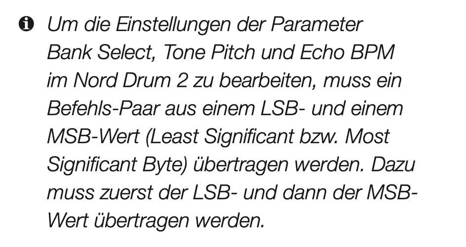

ich habe mal einen editor für die Nord drum 2 in max 4 live gemacht --- keine Ahnung ob das übertragbar ist?!
in der Anleitung zur ND2 steht:

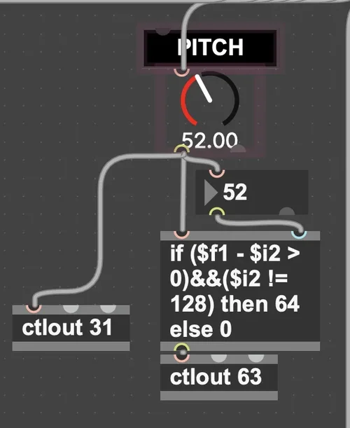

habe dann einen professionelleren Patch als meinen gefunden, in dem das LSB / MSB "Problem" so gelöst ist:
cc31 ist LSB / cc63 ist MSB in dem Fall
also der LSB wird in dem Fall zuerst ausgegeben, weil rechts im Patch, könnte man vielleicht auch "sauberer" lösen?!
mit t i i oder so?!
jedenfalls kann @einseinsnull da sicher noch besser weiterhelfen, denke ich?!

Vielen Dank für die Lösung. Ich probiere da mal was mit rum. Der Auszug aus dem Nord Drum Manual kommt mir gerade recht.
M.i.a.u.: banalytic
ihr kennt das spiel: bei bank select macht jedes gerät etwas anderes und der blick ins manual ist unumgänglich.
nicht immer, aber fast immer ist die reihenfolge der msb/lsb controller zu beachten.
das objekt was du suchst heißt [bondo]. aber du kannst hier auch einfach die positionen in der canvas ändern. :) "right to left" beinhaltet den winkel von verbindungen, die aus dem gleichen outlet kommen. deswegen ist auto align auch doof. (und richtig, ganz sauber ist es natürlich auch mit trigger.)

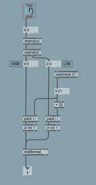

Vielen Dank nochmal für den Input, der hat mir sehr geholfen und ich habe es jetzt hinbekommen. Hier der Patch (mit OSC1 Tune):
Der Umweg über xbendout und xbendin liefert aus dem Input des Dials (mit 16384 Werten, da ja 14 Bit) die entsprechendne MSB und LSB-Werte. Ein Trigger-Objekt wird nicht benötigt.
der gute alte bendout missbrauch trick. :)
aber so langt es völlig:
ach, und wenn wir schon mal dabei sind, machen wir es doch gleich noch ein bischen kleiner:
