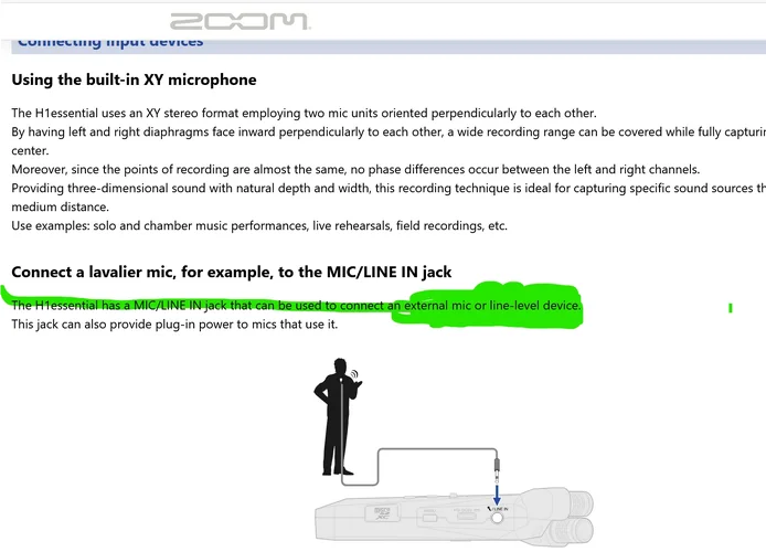

Also, ChatGPT liegt vermutlich falsch, zumindest laut Doku:
Ich muss mal schauen, ob ich Kabel finde, sodass ich das ohne das Meta anschließe. Geht der Pegel durch das Meta wieder auf Eurorack-Level?
Ich habe das Problem auch, wenn ich mit dem L-6 direkt in den Recorder gehe. Mit dem Meta übersteuert es aber noch mehr. Kann es sein, dass das L-6 mehr Pegel am Master ausgibt, da es auf allen Inputs mit Eurorackpegel versorgt wird? Ich habe den Recorder auch schon mit Batterien betrieben, um auszuschließen, dass es an der USB-Stromversorgung liegt. Jetzt mag ich den Recorder auch nicht zurücksenden, da ich mit anderen Modellen vermutlich dasselbe Problem haben werde. Was kann ich noch versuchen? Ich habe leider gerade erst mein Befaco Output Modul verkauft, das könnte auch noch helfen. Was kann ich noch machen?
