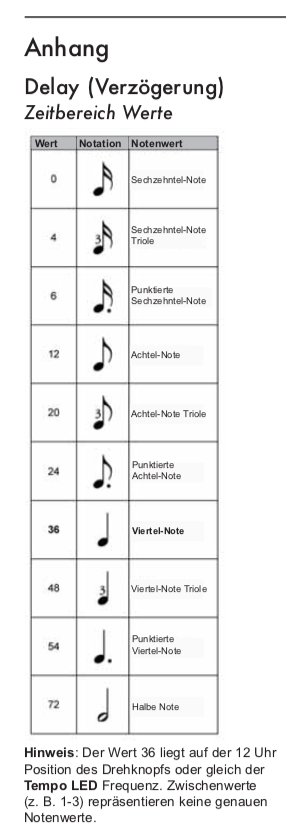

Dafür kann man dann das Digital Delay nehmen, weil es das Signal nicht verändert, also zum Beispiel Digital Delay -> Ping Pong oder so. Das Routing Nr 2 macht eine Effektkaskade, die Vierteltriole ist dann Time auf 48 - falls ich @offebaescher richtig verstehe. Aber dann passt Time 24 auf dem zweiten Delay nicht mehr...
Diese Zeiteinstellungen in Noten umrechnen ist sowieso komisch, ich vergesse immer wie das geht.
