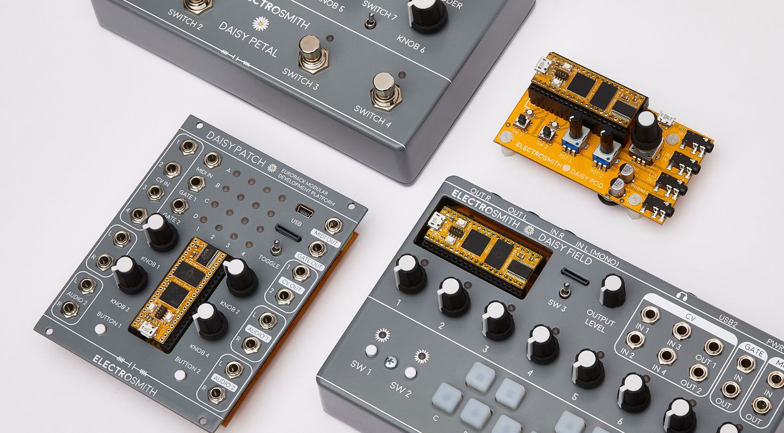

Neue Plattform namens Daisy von Electrosmith, mit der man mit C++ sein eigenes Instrument coden und dann direkt entweder in einem Eurosmith-Eurorackmodul, einem -Desktopgehäuse oder in einem -Pedal testen bzw. nutzen kann.

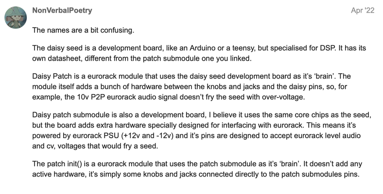

...ok, als Referenz quasi:

Habe mir die Tage nochmal Pure Data (PD) und Daisy Seed angeguckt und auch Videos von Synthux.Academy und bin total baff, wie schnell die Entwicklung vorangeht. In untigem Video wird auch plugdata erwähnt (bzw. plugdata.org) welches auf pure data basiert und direkt die Daisy Seed chain eingebaut hat. Außer dem eigenen Hirn und Zeit steht einer eigenen Synthi-Entwicklung für seine eigenen speziellen Bedürfnisse eigentlich nichts entgegen.
