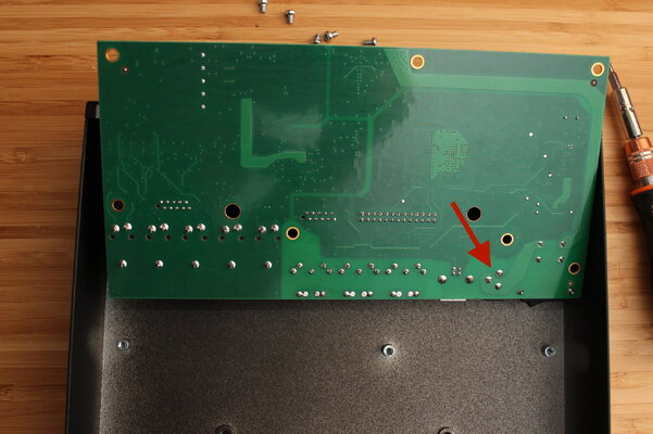

Hat hier einer/eine im Forum schon mal bei einem Elektron Digitakt eine defekte 9V-DC-Buchse ausgetauscht? Stehen auf diesen Buchsen ggf. Spezifikationen, an denen man erkennen kann, um welche Art von Buchse es sich handelt.
Der Elektron Digitakt ist schon etwas älter und hat keine Garantie mehr.
Das Gerät zu Elektron nach Schweden zu senden, wäre eine Option, erscheint mir allerdings recht aufwendig. Hat jemand ggf. eine Empfehlung für einen Techniker in Hamburg, welcher eine solche Buchse (kostengünstig) austauschen kann?
Ich würde die Buchse als E-Teil bei Elektron ordern und dann mal nett rumtelefonieren. Oder hier im Forum fragen. Oder einfach selbst aus-/einlöten. Ist ja keine Raketentechnik.

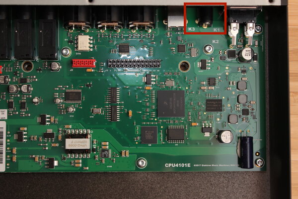

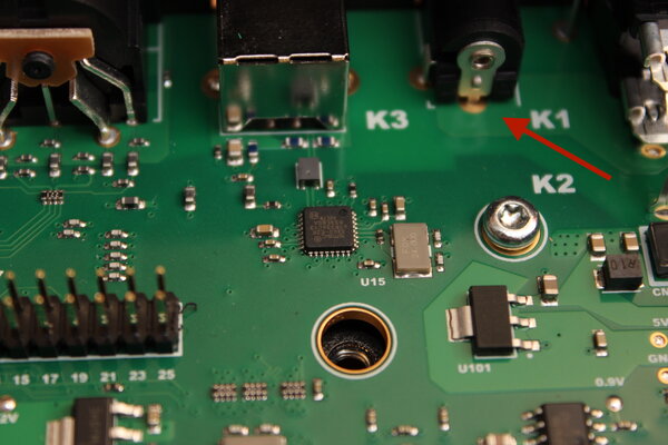

Ich habe selbst keinen Digitakt hier, aber anhand der Bilder, die ich sehe, dürfte das machbar sein (rote Markierung des Bauteils auf den Fotos). Das ist (sehr wahrscheinlich) eine Standard DC Einbaubuchse (auch unter Hohlstecker zu finden) für rund 1 Euro bei Reichelt oder Conrad, Mouser, Digitec und Co. Klar müsste man mal den Footprint messen, wenn das Gerät auf ist, aber das würde mich sehr wundern, wenn das ein Spezialteil ist. Z.B. https://www.reichelt.de/einbaubuchs...HvXepiq7prJfgs3OTjw2alMuSJDo9S7xoCOqIQAvD_BwE
Wie zu sehen, keine weiteren Bauteile im Weg, gut auslötbar. Ich lehne mich aus dem Fenster: Das sollte in maximal 10 Minuten erledigt sein, wenn das Gerät einigermaßen leicht öffenbar ist.

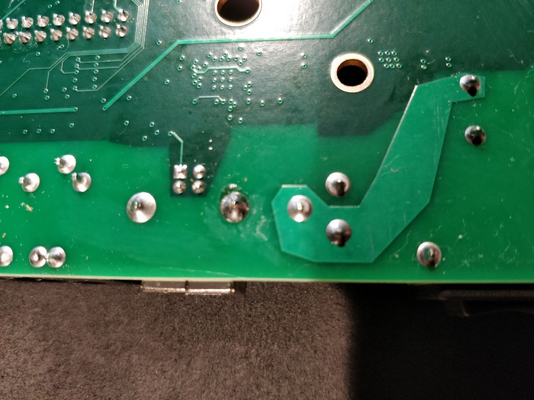

Jetzt habe ich keine konkrete Adresse in Hamburg, aber jeder Radio- und Fernsehtechniker, Elektroniker, DIY-Electronics-Bastler , Repair Cafe, sollte das mit etwas Löt-Kenntnissen und einigermaßen Werkzeugaustattung (über die große Ground Plane haut Dir die Hitze vom Lötkolben ab, siehe letztes Bild) hinbekommen. Da gibt es hier im Forum mit Sicherheit eine Adresse.

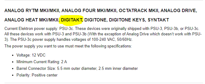

@SirAdrianFish falls Du eine Buchse selber bestellst, musst du auf das Innenmaß achten, da gibt es sehr unterschiedliche Buchsen.
Ja, danke für den Hinweis, ich meine zu erinnern, dass jemand in diesem Zusammenhang von einem Innendurchmesser von 2,1mm schrieb. Bei Bedarf werde ich den Stecker einmal nachmessen. Das viel größere Problem wäre vermutlich eine Buchse mit passenden Kontakten zu finden.
Du brauchst eine Buchse für einen Hohlstecker 5,5 x 2,5. Das ist Wald- und Wiesenkram.
Du musst halt nur drauf achten, ob die Anordnung der Lötpins passt.

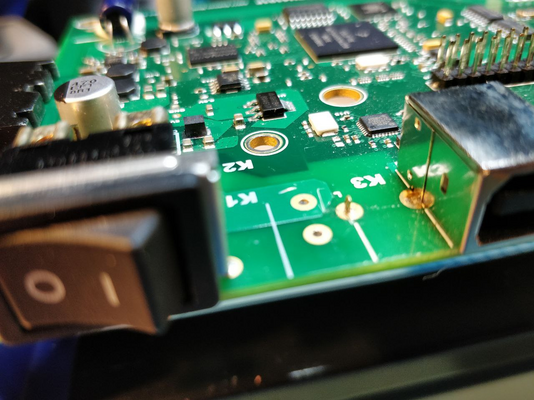

So sieht die betreffende PCB aus.

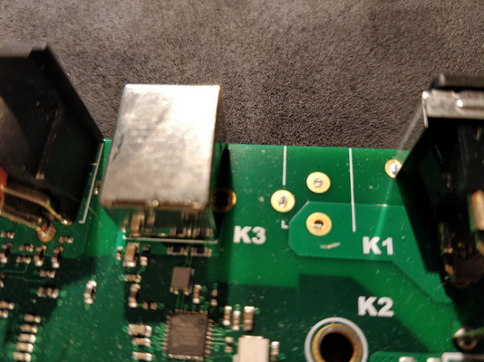

D.h. ich führe die Flachkontakte nicht durch die Lötaugen durch, sondern löte diese von oben auf das Lötauge, oder wie soll das funktionieren, wenn die Flachkontakte breiter sind als die Lötaugen?
Joo, so weit waren wir hier gestern schon um 18:55 Uhr :selfhammer: :
Woher willst du das denn wissen? Laut Datenblatt der von mir verlinkten Buchse bei Reichelt sind die Pins 2,2 bzw. 2.4 mm breit. Und ich müsste mich arg täuschen, wenn die Lötbohrungen des DT enger sind. Weil - und das hab ich weiter oben ebenfalls aufgeführt - das seine technischen Gründe hat.
Bestell doch einfach die Buchse bei Reichelt und probiere es selbst aus. Mein Gott, das Ding kostet keine 2 EUR ... Das Board ist ausgebaut, die alte Buchse abgebrochen, die drei alten Pins heiß machen und mit ner Pinzette rausziehen. Worauf wartest du? ;-)

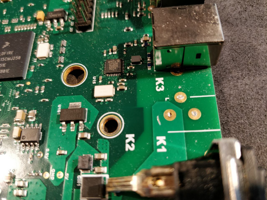

In kleinen Schritten geht es voran... :xenwink:

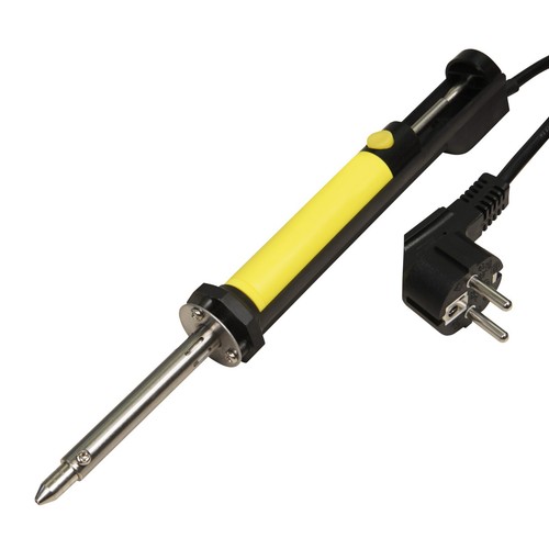

Ich würde mir auf jeden Fall eine Elektronische Entlötpumpe zulegenh. Kostet fast nichts und erleichtert die Arbeit sehr,auch wenn das nur 3 Pins sind.
Wichtig ist bei der Entlötpumpe immer ca. 5 Minuten zu warten bis sie heiß genug ist. Dann kannst du das Lötzinn fast komplett damit absaugen.
Das Problem sind nicht die € 2,00, sondern die € 6,00 Versandkosten. Bei € 8,00 pro Bestellung möchte ich mich ungern durchs Sortiment testen :xenwink:. Ich schaue mal, ob ich nachher den Durchmesser der Lötaugen nachmessen kann.

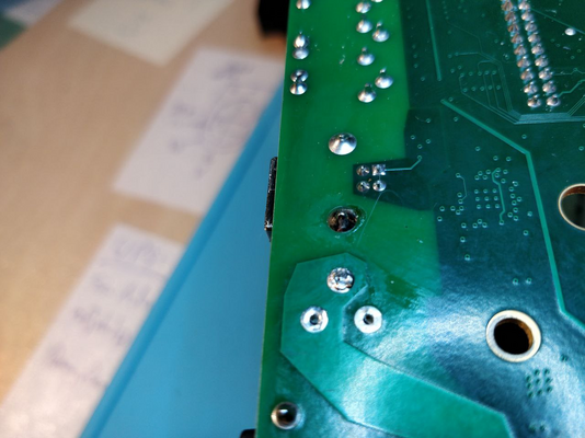

Zwei von drei Kontaktdräten konnte ich innerhalb wengier Sekunden lösen, der dritte im Bunde ist leider auf die andere Seite durchgerutscht und sitzt seitdem fest.

So habe ich die ersten beiden Pins herausbekommen. Inwischen verflüssigt sich das noch vorhandenen Lötzinn nicht mehr und der Pin lässt sich auch mit einer Zange nicht bewegen. Ich möchte ungern das Lötauge zerstören.
Ja, wie in meinem Eingangspost geschrieben. Du hast wahrscheinlich nicht genug Power an der Lötspitze bzw. nicht dir richtige Lötspitze in Kombination mit zu wenig Power. Die Temperatur haut Dir über die große Leiterbahn ab. Die ist ja riesig im Vergleich. Zu viel Hitze am Lötauge ist wie Du schon richtig schreibst aber nat. nicht ideal. Wenn Du das auslötest, ist das Ding ungleich schwerer zu reparieren.
Man müsste meinen, dass 480°C reichen...
