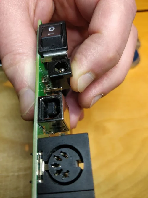

Elektron Digitakt 12V DC-Buchse wg. Defekt austauschen
Da mich das Ganze mittlerweile ein wenig stresst, überlege ich, ob ich das Gerät nicht einfach als "Weihnachtsgoodie - defekt und an Bastler" abgebe. Wäre allerdings schade um die darauf gespeicherten Samples.

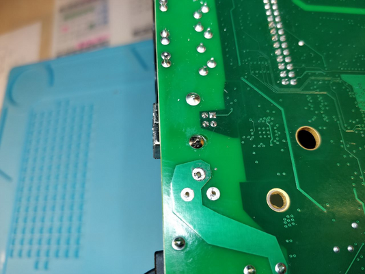

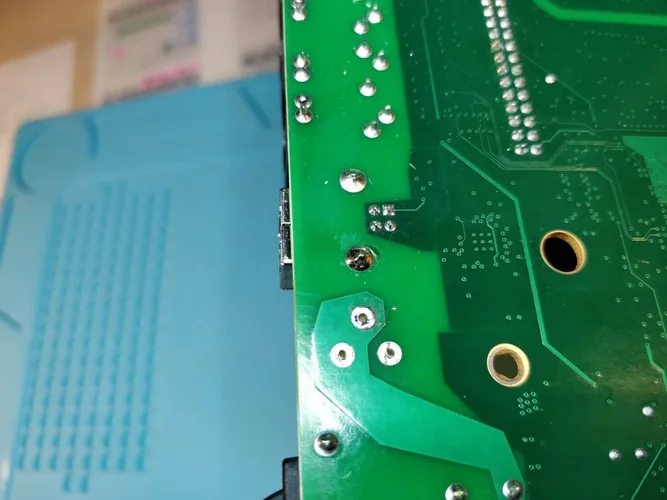

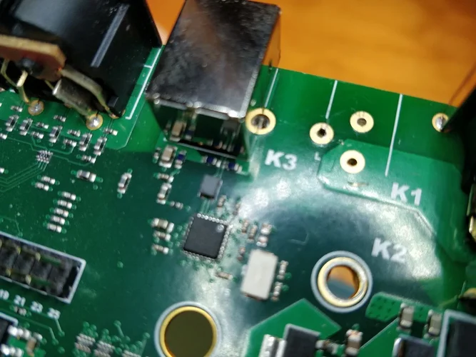

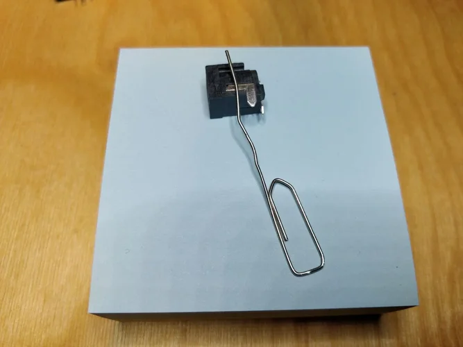

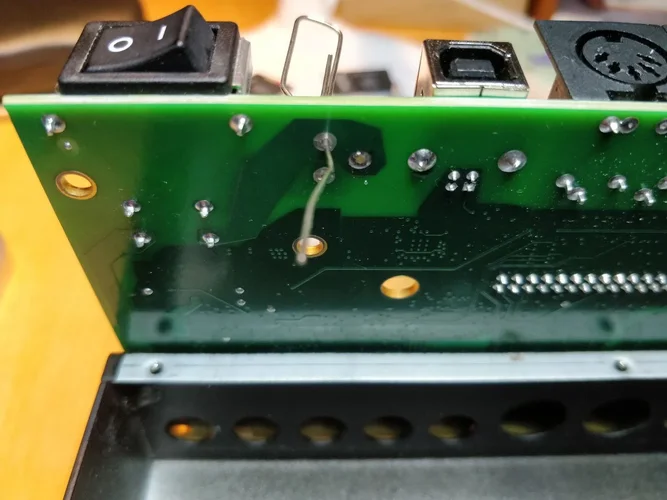

Aus finanzieller Sicht trifft das sicherlich zu, allerdings muss man auch ein wenig differenzieren, was die fachliche Einschätzung aus der Ferne und die tatsächliche Realität vor Ort angeht - da habe ich in der Vergangenheit schon sehr ernüchternde Überraschungen erlebt. Das erlebe ich ja gerade bei der Beschaffung der DC-Buchse, die ich "mal eben" bestellen wollte, und jetzt seit knapp einer Woche recherchiere - es aber bislang noch nicht möglich war, hierzu eine verbindliche Aussage zu bekommen. So wie sich das "mal eben schnell" Herauslöten der Stifte inzwischen auch schon zu einem eigneständigen Projekt entwickelt hat.
Aktuell sagt mir mein inneres ich, entsorgen und neukaufen - auch wenn das weder nachhaltig ist, noch finanziell sinnvoll erscheint. Evtl. gehe ich den Mittelweg und beschränke mich auf den Neukauf der betreffenden PCB.
Da ich ein weiteres Mal daran gescheitert bin, den noch im PCB steckenden Stift zu entfernen, und sich derZustand des Lötauges hierdurch auch nicht merklich verbessert hat, werde ich den Weg der Bestellung einer Austausch-PCB beschreiten. Diese soll bei ca. € 120,00 liegen, wie ich heute erfahren habe. Das tut zwar erst einmal richtig weh, da ich aktuell weder einen fähigen Techniker an der Hand habe, noch das passende Ersatzteil auftreiben konnte, ist das momentan ein gangbarer Weg, um dem Gerät wieder Leben einzuhauchen.

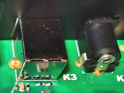

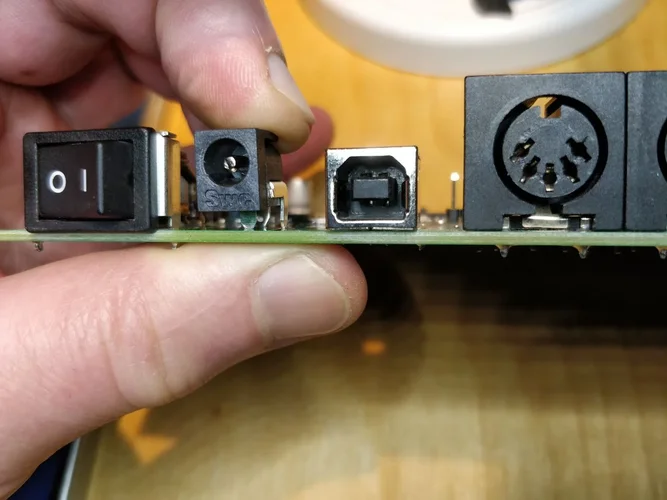

Elektron in Schweden haben zeitnah auf meine Anfrage reagiert und haben mir umgehend, für € 12,00 (€ 2,00 für die DC-Buchse + € 10,00 Verpackung/Versand per UPS), eine DC-Buchse zugesandt, welche heute angekommen ist...
Ohne Worte...
Danke, dass sieht gut aus. Allerdings sind mir $23,00 für eine Buchse etwas viel.
Die haben Dir eine 0202-BHT geschickt.
Wie es aussieht, gibt sind unterschiedliche PCB-Revisionen auf dem Markt. Ich habe Elektron heute Abend angeschrieben und auf den Umstand mit der nicht passenden DC Buchse hingewiesen. Mal sehen, wie ob und wie sie sich dazu äußern. Das wird aber wohl frühestens nach Weihnachten, ggf. auch erst im neuen Jahr sein.

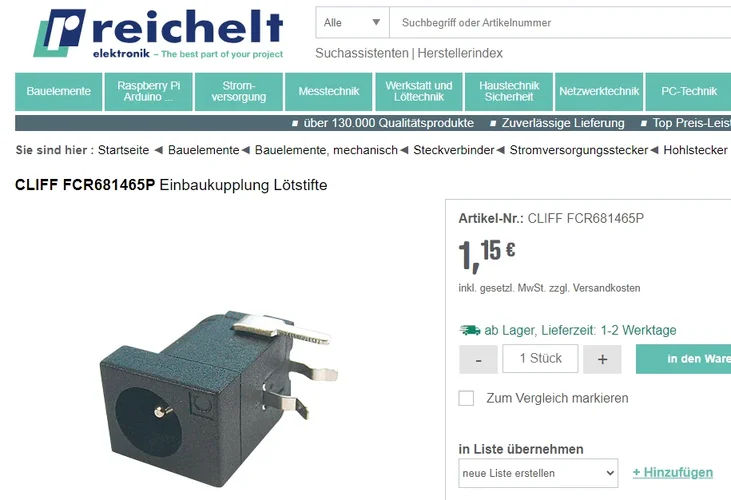

Nach einigem Hin und Her, sowie Unterstützung aus einem Nachbarforum, bin ich bei reichelt elektronik fündig geworden.
Diese 12V Buchse passt und wurde inzwischen von mir verlötet und das Gerät funktioniert wieder seiner Bestimmung entsprechend.
Bzgl. der nicht passenden Buchse hatte ich Elektron Anfang des Jahres gemeldet und versprochen, zeitnah eine neue, passende, Buchse zu versenden. Diese lässt allerdings noch auf sich warten.
